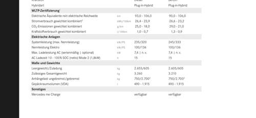

Das ist eher eine Fehlinformation. Meiner steht mit 3200 kg Im Zulassungsschein (350 de mit elektrischer Rückbank) ohne e-Rückbank hätte er 3500 kg. Nach dem Facelift weiß noch niemand.

Würde mich auch fragen wo die Info her kommt - die aktuelle Preisliste gibt’s nicht her..

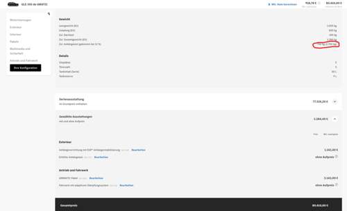

Wird tatsächlich so aktuell im Konfigurator angegeben. Kann aber natürlich auch ein Fehler im Konfigurator selbst sein (wäre nicht unüblich).

@Primeauditor schrieb am 8. September 2022 um 14:01:38 Uhr:
und weiter unten steht bei Exterieur "erhöhte Anhängelast" und das sind die 3,5 t in Verbindung mit Airmatic
@ForiSJ schrieb am 8. September 2022 um 14:29:32 Uhr:
Deswegen meine Vermutung eines Fehlers im Konfigurator 😉
Meiner wurde vor 4 Wochen ausgeliefert und hat 3.500 kg (350de mit Airmatic)
Stand bei meinem 580 auch in der Bestellung drin erhöhte Anhängelast mit 3500 Kg. Mit eABC Fahrwerk..Habe den seit ca.3 Monaten.
Ja im Konfigurator, habe dann bei Mercedes Schweiz rückgefragt und bei der Hotline von Mercedes, beide haben das so bestätigt. Meiner hat ja auch die 3200kg würde mich freuen nächstes Jahr nochmal ein GLE 350 de zu bestellen. Läuft super gut mit 2800Kg am Haken.
