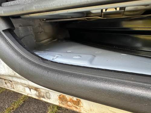

... ist diese Optik normal?
Ist das - angesichts des Alters des Fahrzeugs etc. - eine rhetorische Frage?
Die Stelle wird von der wackelnden Schiebetür aufgerieben, normal. Säubern, Schutzfolie drauf und die Tür straffer stellen vermindert den Abrieb.
