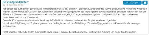

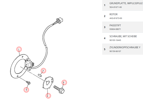

Moin Moin, ich habe einen gebrauchten Impulsgeber gekauft, da war ein Rotor mit +4° dabei. Der Vorbesitzer konnte mir auch sagen was dieser bewirkt (da nie eingebaut). Die Frage ist also was die +4° anstatt von normal +5° bewirken ??? L.G. Racky

etwas "Frühzündung" der Zündzeitpunkt wird um 1° verändert (früher Zünden)
@geronimos schrieb am 11. Juli 2025 um 11:00:09 Uhr:

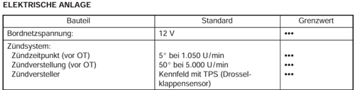

Wenn der ZZP im Originalzustand mit 5° v. OT angegeben ist und mit dem Nachbauteil von 4° gesprochen wird, dann zündet der Motor bei Leerlaufdrehzahl etwas später. 😉
Gruß Wolfi
Edit: Ich frage mich allerdings, woher der TS die Angabe »+4°« genommen hat. Rein theoretisch könnte damit auch eine Vorverschiebung des ZZP über das gesamte Drehzahlband gemeint sein, indem der Transistorzündbox mit ihrem digital abgespeicherten Zündkennfeld eine „falsche” OT-Bezugsmarke vorgegaukelt wird.
Beim Abblitzen des ZZP mit einer analogen Stroboskoplampe würde eine Abweichung von ± 1° gar nicht auffallen.
Zweiter Nachtrag: Screenshot aus einem XJR Forum angehängt. Diese „plumpe” Art von Tuning taugt anscheinend nicht viel. 😁
