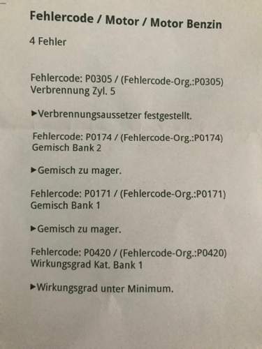

Kurzfristig nur mit Gutmann auslesen können. Mit Ergebnis sie Bild.
Seit vier Wochen Prins lpg verbaut, Dienstag erste Inspektion 1500 km
Fehler und unruhiger Lauf wie auf sieben Zylindern sowohl im Gas- als auch Benzinbetrieb.
Jemand eine Idee?

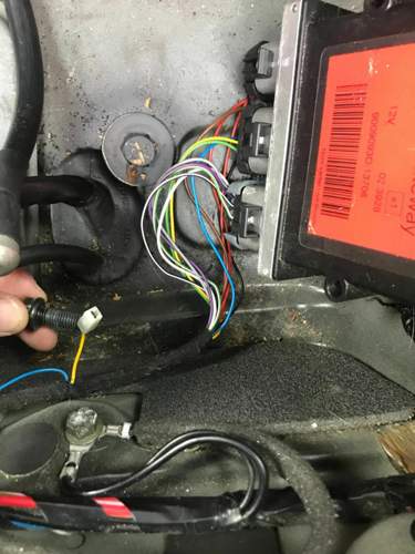

Beim Batteriewechsel noch dieses Herrenlose Kabel gefunden. Aber kein Anschluss Inder Nähe.

Der "P0171" ist eigentlich immer der LMM, zu 98% , wobei ich bei den Codes eher vermute das eins das andere ergeben hat, das liest sich zumindest so.
Die Fehlzündungen werden dir den Kat zerschossen haben, wenn du in den englischen Foren liest ist das nicht selten beim V8, wenn man ewig mit Fehlzündungen gefahren ist.
Nächste Fehlerquelle könnte der Gasumbau sein, der V8 steht auf der Blacklist, auch bei Prins, da würde ich nur absolute könner mit Referenzen ran lassen ,denn ganz schnell haste dann das gleich Bild wie jetzt...es gab Probleme mit dem Benzinrücklauf usw.......
Ich hoffe für dich das dir der Bremsenreiniger weiter hilft, ich halte das aber für sehr abwegig bei den Codes, die sprechen eigentlich eine klare (teure) Sprache.

Ergebnis:
Das Fahrzeug steht bei Prins nicht auf der blacklist, gibt aber Sachen die beim v8 zu beachten sind. Welche dürfte ich nicht wissen...
Zündspule Zylinder 5 hat sich verabschiedet.
Heißt das die von mir erworbenen Spulen aus den USA nach und nach alle aufgeben.(wer billig kauft, kauft zweimal)
Alte Zündspulen aus dem Keller geholt und hingebracht.
Probleme scheinbar beseitigt. Werkstatt checkt alles nochmal und macht meine Inspektion gasanlage.
Mehr dann wenn ich den Elch später abholen kann.
Nachtrag: alle amerikanischen Zündspulen die ich vor kurzem gekauft habe machen Theater. Eine war völlig hin. Keine Fehlermeldung mehr auf dem Weg nach Hause Heißt: alle original Zündspulen wieder einbauen abzüglich der beiden die damals als defekt deklariert wurden.

Ich bezweifle aber das deine Codes bis auf die "Misfire" durch die neuen Spulen behoben wurden.
Bei meinem Vorbesitzer waren ebenfalls nach 150.000km durch ständige Fehlzündungen neue Kats fällig, und deine Codes sprechen wie gesagt leider auch dafür.
Die Rechnung von Volvo hab ich noch hier, ein Katalysator hatte etwas über 700€ gekostet
Es sei denn die Gasanlage ist zu mager eingestellt, bzw. einige Leitungen zu unter-dimensioniert, kenne ich vom Golf Cabrio die AWG Maschine war auch ne Zicke bei Gas, lief ständig zu mager,hatte in etwa identische Codes wie du und blinkte fleißig mit der MKL.
Erst die gefühlte 105te Werkstatt fand heraus das diverse Gas Leitungen falsch dimensioniert waren, korrigiert und alles war gut.
Hoffentlich isses das auch bei dir und nicht die Kat´s, ich drück dir die Daumen.
