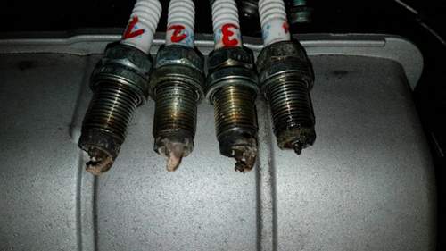

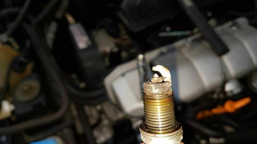

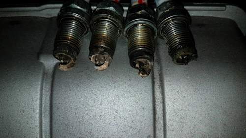

So sahen die Zündkerzen aus.
Nr.2 ist das Zylinder was nicht gezündet hat, sieht aber am besten von allen aus, und bei dem 4. Zylinder, habe soetwas auch noch nie gesehen. Und trotzdem lief der Motor bis gestern kurz bevor ich es auf der Bahn mal durchgetreten hatte, gut und zog auch .
A: Diese Zündkerzen hatte ich am 13.11.2013 bei 178.400 Km selbst eingebaut, 55€
b: Die Zündkerzen + Zündleitungen davor von eine Werksttat für 200€ am 27.11.2008 bei 97.860 Km
c: Die letzte Zündspule am 04.05.2015 bei 202.995, Beru für 137€ eingebaut
d.Die Zündspule davor von BOSCH /Audi-VW Original bei 100.050 Km eingebaut.
Die Zündkerzen von Punkt B waren ca.81.000 Km und 5 Jahre im Einsatz, und waren noch gut, alles war normal,im Gegensatz zu den jetzt ausgebauten Kerzen mit nur 4 Jahren und nur 66.00 Km.
was könnte die Ursache dessen sein? nun sind die Experten gefordert.
Ich kann mir das nicht eindeutig erklären, der Ölverbrauch evtl. ist die 4. Kerze teolweise verglüht oder was auh immer, werde wenn ich es zeitlich schaffen sollte einmal mit der Stethoskop Kamera das innere des 4. Zylinders anschauen, ob man da was erkennen kann bezweifle ich aber egal, anschauen kann net schaden, wenn ich schon die Kerzen raus habe.
Neue Kerzen besorge ich morgen hier aus dem örtlichen Teileladen oder VW.
Die Zündleitungen belasse ich erst mal so.

Nicht mal am Zweitakter hab ich so dreckige kerzen. Dann ist dir noch eine Masse Elektrode weggeschmolzen. Du hast ein Probleme mit der Zündanlage. Die können sie nicht selber reinofent wohl weil er zu viel Öl in den Brennraum bringt.
Die Ablagerungen wirken wie ein Isolator. D.h. steigt die Zündspannung immer weiter an bis es zum Durchbruch kommt. Irgendwann ist sie so hoch das die Zündspule kaputt geht. So mal ganz einfach ausgedrückt.
Ich würde mal Kompression messen. Je nach dem wie es ausfällt evtl danach nochmal mit etwas Öl im Zylindern. Ist der Wert dann höher sind die Kolbenringe fertig. Sonst sind schaftdichtungen eine verdächtiger. Auch die KGE ist ein Ansatzpunkt bei so alten Autos.
@Provaider schrieb am 28. Oktober 2017 um 00:45:50 Uhr:

@krockie und @Provaider: Bevor Ihr auf "Antwort erstellen" klickt, lest doch bitte Eure Texte nochmal kurz durch und korrigiert wenigstens die wildesten Rechtschreibfehler. Einige Stellen sind fast bis zur Unverständlichkeit entstellt.
Inhaltlich: Wenn bei einer Kerze die Masseelektrode komplett weggeschmolzen ist (Zyl. 4) oder ein Teil der Keramik fehlt (Zyl. 3), dann sind die sehr wahrscheinlich zu warm geworden. Insofern ist die Idee, mal den Wärmewert zu prüfen, eine gute.
Zu den Ablagerungen: Alles, was sich auf bzw. zwischen den Elektroden befindet, isoliert schlechter als Luft bzw. ein Kraftstoffgemisch. Deshalb bleibt es dabei: Die sekundäre Spannung sinkt eher, als dass sie steigt. Was sie aber zum Steigen bringt, sind erhöhte Elektrodenabstände. Das geht dann eben soweit, bis entweder die Spule nicht mehr die benötigte Durchbruchspannung liefern kann (-> Aussetzer) oder sie intern durchschlägt und dadurch geschädigt wird.

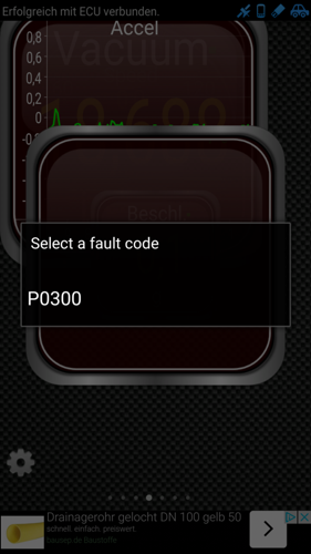

Bin soeben fertig geworden. Motor läuft genau so unrund wie vorher!
Fehlercode: P0300
Melde mich später wieder, mit Fotos und Videos vom zylinderraum und kolben....
Screenshot-20171028-183558
Der p0300 code sage random miss fire. Meist wenn der motor zu mager lauft.
Benzindruck, benzinfilter, maf sensor.
Rudiger

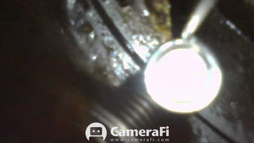

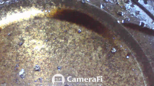

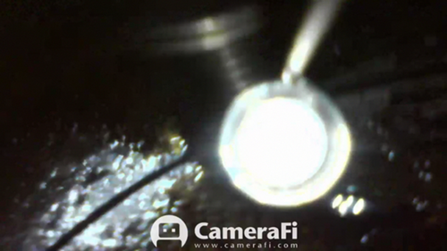

ich versuche immer noch die Aufnahmen auzuwerten, bzw, zuzuorden welche Zylinder waelche Aufnahme war, bin total durcheinander gekommen, werde es einfach mal hochladen . nachher noch
Das Video von den Zylindern dauert noch bis es gerendert wird, habe einige Bereiche zusammengeschnitten, weil nicht alles scharf war, das lade ich später hoch , falls es sich jemand anschauen möchte, nagelt mich bitte nicht fest welches Bild welcher Zylinder ist, dachte ich könnte es mir so merken, aber auf dem Videos wusste icch garnicht mehr wo oben undten usw. ist, ich dummi. hätte ichs gleich so einzenln mit nummern abgespeichert, das feuchte mit Öl ist auf jednefall Zylinder4,
Ich hänge hier einige Bilder als snapshot an.
Und ein Videolink vor der Reparatur und nachher. um zu sehen wie kaputter ich mit 66 € Zündkerzen und 86€ Zündspule repariert haben zu scheine. Wollte noch einzeln Zündkabel entfernen um zu erkennen von welchem Zylinder oder ob es überhaupt vom Zylinder kommt. war aber am regnen und dunkel und mir war schon nach über 2 Stunden kalt und frostig. Morgen wenn ich manches erledigt habe werde ich nochmals bei Tageslicht beigehen. Bin für jeden Tipp dankbar, Kabel sidn noch alte, evtl. ist der Motor ja schon hinüber, aber wäre schön zu erfahren was geanu kaputt ist.
Videolink Vorher-Nachher-17MB, auf grüner Downloadbutton links oben drücken nicht das blaue
Vlcsnap-2017-10-29-00h55m31s500-resize
Vlcsnap-2017-10-29-00h55m21s366-resize
Vlcsnap-2017-10-29-00h54m39s140-resize

Hier die Videozusammenfassung vom Zylinder/Kolben Auszüge, war ursprünklich 37 minuten lang jetzt 9:24
zylinderkolben_.mp4
Gruß und gute Nacht
Sag mal wo kommt denn der ganze Dreck her? Hast du da ausvershen etwas reingebröselt?
Neee...War schon drinnen. Habe ausgesaugt mit Staubsauger . Siehe bild
20171028-163756
Man braucht doch gar nicht weiter zu raten,der Motor ist tot.
Ist ja auch nicht verwunderlich so wie du den Motor behandelst ,kein Ölwechsel ,Altöl wieder verwenden usw.
