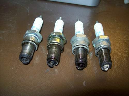

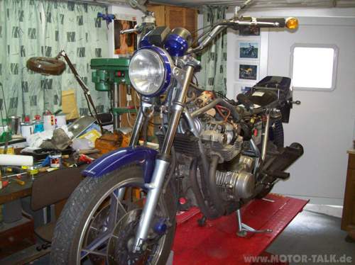

Ich arbeite gerade an einer 82er GS 650 Katana. Läuft nicht.

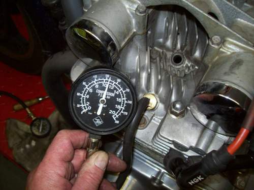

Zylinder 2 hat fast gar keine Kompression mehr, soweit klar. Alle 4 Kerzen funken. Nach dem Test der Kerzen und der Kompression habe ich festgestellt, dass die Zündspule links (Zyl 1 und 4) gut warm geworden ist, während die andere kalt blieb.
Ich bin eine elektrische Null. Daher die Frage: Woher kommt das ? Linke Spule im Ar*** ?

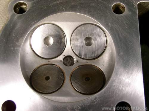

Die fehlende Kompression auf Vergaser 2 und das Bild seiner verkokelten Kerze erklärt sich sehr schnell nach Abnahme des Kopfes und einem Blick in den Brennraum: Vom Auslassventil fehlt ein Stück.
Ich empfehle dir,
an
allenAvs die
Ventilfedernzu erneuern.
Das AV ist stets das am stärker gefährdete und kann man evtl mit einem Zehntel-Millimeter [unterlegen der Feder] auf höhere Progression bringen.
Sollte der Sitz des entsprechenden Ventils Nacharbeit benötigen, so ist es zu empfehlen alle Auslasssitze auf die selbe Höhe/Tiefe zu bringen.
Auch soll das [erneuerte] Ventil die gleiche Kontur und das gleiche Gewicht haben [wie die anderen AV].
Dringend auch zu empfehlen eine Reinigung des Brennraumes und der Kolbenoberseite.
Brennraumreinigen evtl mit Nussschalen nass strahlen und mit Akkopads polieren.
Je glatter die gesamte Brennfläche ist, um so weniger Ablagerung kann haften bleiben und die Flammenfront wird durch glatte Brennräume begünstigt/verbessert.
Ich reinige die Brennräume überwiegend rein händisch – Scotch-Brite 3M, anschließend Akko und wenn nötig/möglich polieren mit der Schwabbel.

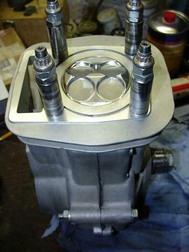

Im Anhang Bilds von meinen Arbeiten;

Das Brennraumbild von mir,
das ist nur mit Akko gemacht 😁,
Der Kolben den man sieht, der ist miter Schwabbel poliert, und wenn son Motor ne Revision hat, und der Kolben taugt noch (mit nem Satz neuer Ringerl), dann putz ich den vor dem Polieren auch mit Akko 😉!
Was der Sammler letztlich macht - mir doch egal.
Es ist lediglich eine Tatsache daß glatte oder gar spiegelnde Brennräume [und Kolben] den Ablauf der Flammenfront verbessern; außerdem wie bereits gesagt, entstehen erheblich weniger Ablagerungen 😛.
