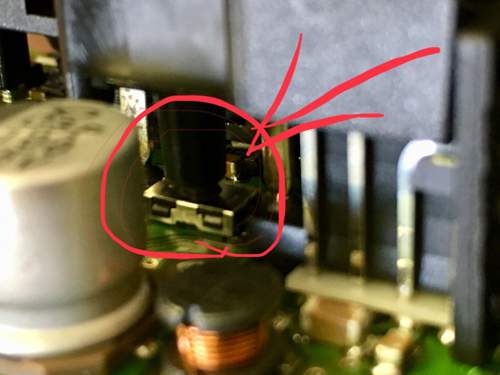

Hallo, ich habe ähnliches Problem die werde ich gerne mit euch teilen.
In mein W203 C220d geht manchmal die Zündung an mit entriegelung Gerüch, tablow leuchtet und nach eine Sekunde geht die Strom plötzlich aus, Auto startet nicht.
Wenn ich dich schnell die Schlüssel drehe dann startet das Auto aber ohne Strom, blinker-lichter-sitzheizung alles ist aus.
Nach paar mal Schlüssel rein und raus stecken klappt irgendwann und bleibt die Zündung an und läuft erstmal problemlos.
Das passiert mit beide Schlüssel, das Auto erkennt die Schlüssel sobald es drin ist aber sobald der Zündung aus geht lässt sich der Schlüssel nicht mehr drehen
Hallo
Zündschloss höchstwahrscheinlich defekt, siehe Foto
Der markierte Taster im Zündschloss ( EZW) ist defekt. EZW ausbauen, Taster freilegen und tauschen
Man muss sehr gut mit Heissluft löten können
