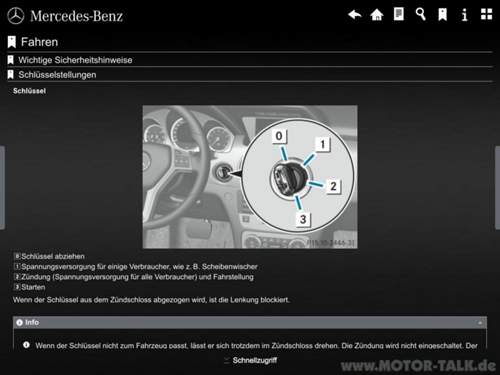

@JHW schrieb am 9. April 2015 um 10:00:43 Uhr:
Die Antwort der Werkstatt ist falsch. Es gibt kein Lenkradschloss.
Die BA weist dazu auf folgendes hin
"Wenn der Schlüssel aus dem Zündschloss abgezogen wird, ist die Lenkung blockiert" 😕
also bei meinem Vormopf ist es so , Lenkung blockiert . Ob man es nun Lenkradschloss nennen mag oder anders ...

Der MOPF hat keine Lenkradsperre.
Das wird dort übers Getriebe gemacht.
D.h. Lenkrad lässt sich auch ohne Schlüssel problemlos drehen.
Allerdings ist es bei meinem W204 (VorMopf) noch so, dass man erst den Schlüssel in P abziehen kann.
@velsatis2010 schrieb am 9. April 2015 um 14:49:31 Uhr:
Nö - gerade probiert. Vor dem Start und nach dem Abstellen -
ohne Zündschlüssel ist das Lenkrad nicht ansatzweise drehbar. (BJ 2013)
Ob das jetzt aber an einer Lenkradsperre liegt oder an einer Blockierung durch die elektro-mechanische Lenkhilfe, weiss ich allerdings nicht
