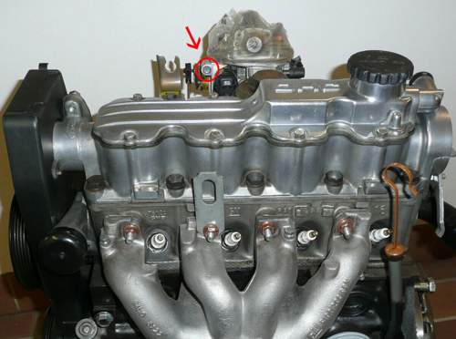

Mich würde auch interessieren, ob an der Einstellungstraube der Drosselklappe schon etwas verändert wurde. Dies kannst Du einfach kontrollieren. Ab Werk sitzt vor der Einstellschraube ein Plombe (siehe roter Kreis im Foto 1), die nur von einem Fachmann für die richtige Einstellung entfernt werden sollte. Wenn die Plombe unbeschädigt ist, müsste die Multec noch die Werkeinstellung haben.
Hat der Kadett einen Drehzahlmesser. Kannst Du die Leerlaufdrehzahl kontrollieren?

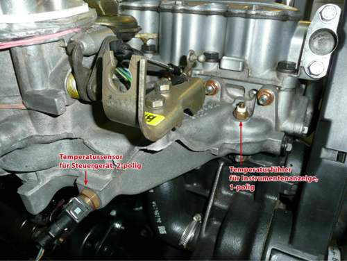

Es könnte auch am Temperatursensor liegen. Wenn das Steuergerät falsche Infos bekommt, z.B. Motor ist kalt, läuft er, wenn er warm ist, zu fett. Es ist ungefähr so, als würdest Du bei betriebswarmen Motor mit Choke fahren.
Der Motor hat zwei Temperaturfühler, einer sitzt oben auf dem Ansaugkrümmer und hat ein blaues Kabel. Dieser ist für die Instrumentenanzeige.
Der andere sitzt etwas tiefer weiter hinten und gibt die Werte an das Steuergerät. Hier hat der Stecker 2 Kabel. (Siehe Foto 2)
Beim Wechsel, musst Du etwas Kühlflüssigkeit ablassen.
