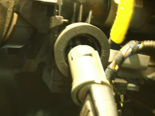

Hallo, bin neu im Forum und habe schon gleich eine Frage, die schon öfter beantwortet wurde. Mir gelingt es absolut nicht, das Loch zur Entriegelung des Schließzylinders / Zündschloss zu finden! Bitte um noch mal einen Tipp für Ahnungslose! Auf dem Bild kann man sehen, dass ich mit einem Bohrer schon unter dem Ring der Wegfahrsperre gesucht habe. Es handelt sich um einen Astra f Bj 98. Wurde vielleicht schon ein geändertes Schloss eingebaut? Ich hoffe auf eure Hilfe.

Ist es die Öffnung, die ich auf dem Foto eingekreist habe?
Sieh dir das mal an:
www.fahrzeug-teile.com/.../...piel-vectra-b-mit-lenksaeulenverstellung
Danke Laderl2,
beim Astra F siehts zwar etwas anders aus, aber die Bohrungen entsprechen sich in etwa. Also werde ich am nächsten Wochenende, wenn das Auto nicht gebraucht wird noch mal an der Stelle weiter probieren. Hoffe, dass bis dahin das Schloss noch durchhält.

Wie bekomme ich das Zündschloss raus wenn ich den Schlüssel nicht drehen kann. Sprich ich steck den Schlüssel rein, bekomme ihn aber nicht auf die erste Schaltstellung.
Gibt es noch einen Weg das Zündschloss auszubauen??
Hallo
Du steckst den Schlüssel rein...dann drehst du ihn einmal, so das der stift vom schlüssel mit der einkebung oben auf dem zündschloss eine flucht ergibt..
Und jetzt kommt der eigendliche TRICK... Von der einkerbung oben auf dem zündschloss ist da weiter hinten ein kleines loch und da musst du jetzt mit nem schraubenzieher ect. rein drücken und dann kommt das schloss raus
