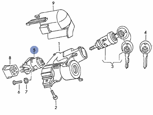

wie weit biste denn jetzt mit der geschichte?
hab mal ein bild angehängt vom aufbau der zündanlass-geschichte.
Nr. 5 auf dem bild is der zündanlassschalter (6N0 905 865 - kostet ca. 25€)
Zuendanlassschalter
Heute hole ich den Zündanlassschalter von VW ab.
Dann gehts ans Bauen. Mal sehen was wird.
