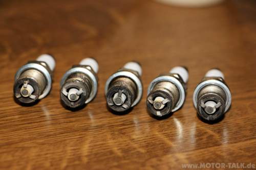

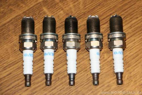

vor einiger Zeit hab ich hier mal tolle Ratschläge von euch bekommen. Damals hat der Gas-Volvo während der Fahrt geruckelt, jetzt macht er es beim Starten. Genau genommen, er springt immer schlechter an. Erst sprang er nur beim ersten Versuch nicht an, beim zweiten dann aber problemlos, dann sprang er erst nach 3 Versuchen an und nun geht er sogar - wenn er denn mal anspringt - manchmal sofort wieder aus. Während der Fahrt/Beschleunigung macht er aber keinerlei Probleme. Könne es trotzdem die Zündkerzen sein? Sie wurden erst vor 1,5 Jahren ausgetauscht, haben aber ca 20.000 - 30.000 Km schon wieder auf dem Buckel...
Naja, jedenfalls hat sich jemand die Mühe gemacht und die Kerzen mal rausgeschraubt. Ob die nun runter sind oder nicht kann ich aber nicht erkennen, Bilder dazu sind im Netz ziemlicxh rar und ich kann mit den Beschreibungen nichts anfangen. Damit ich nicht unnütz die Kerzen austausche, wäre es klasse wenn ihr mal einen Blick drauf werfen und nen Urteil zum Zustand abgeben könntet. Verschlissen oder noch ok?
Danke für eure Hilfe

Die Zündkerzen sind also in Ordnung und können wieder eingebaut werden?
Wenn der Elch selbst im Gasbetrieb sehr gut läuft können die Kerzen wieder rein.
Dem Zündkerzenbild nach würde ich behaupten (nicht tippen), dass es nicht an denen liegt.
Allerdings kann man ohne eine wirklch gute Macroaufnahme keine 100%ige Aussage treffen.
