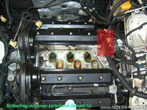

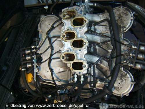

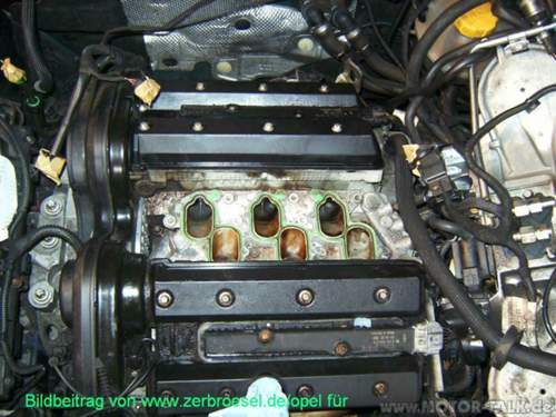

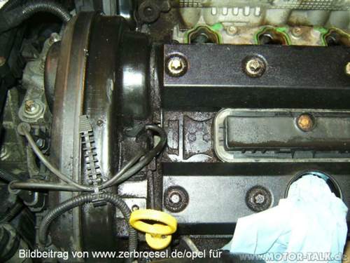

Ich hab die Brücke nochmal abgebaut und die Dichtungen komplett ersetzt. Im Anhang habe ich auch noch einige Bilder von der Aktion. Die Brücke ging beim zweiten mal auch schneller runter und diesmal habe ich auch die Kraftstoffleitung gelöst bekommen. Dazu habe ich die gelöste Brücke soweit nach vorne versetzt soweit es die Leitungen ermöglicht haben. Danach kam ich auch an die Kraftstoffleitung und konnte den Stecker vernünftig abziehen. Interessanterweise war der Ventildeckel dessen Zündkerzenkammer voll mit Öl war weniger verschmutzt als der andere Ventildeckel. Auf den Bildern wird das aber deutlicher was ich meine.
Nun noch etwas zu den Dichtungen. Wenn man für den 3.2er die Dichtungen austauschen möchte, dann empfehle ich eine vorher getätigte Bestellung der Dichtungen. Die für den Z32SE sind oft nicht an Lager. Die Original Opel Dichtungen kosten ca. 43Euro/Stück beim FOH. Da zwei (für jeden Ventildeckel eine) benötigt werden, sind wir mit über 80Euo dabei. Ob bei den Opel-Dichtungen auch die O-Ringe für die Ventildeckelschrauben dabei sind, weiß ich nicht. Mir war Original Opel zu teuer und so habe ich beim Autoteileladen meines Vertrauens ca. 63Euro für beiden Dichtungen INKL. der 16 O-Ringe bezahlt. Die Dichtungen sind von Elring (Elring Teilenummer: 372.320). Diese dürften von ähnlich guter Qualität wie die Dichtungen von Victor Reinz sein.
Auffallend bei den Dichtungen die werkseitig verbaut werden ist, daß der Gummi nicht rund sondern oben und unten eine Rille haben (siehe Bilder). Die neue Dichtung ist komplett rund. Ebenfalls auffällig ist, daß die alten O-Ringe knüppelhart waren und somit teilweise beim Tausch gebrochen sind - also genau richtiger Zeitpunkt. Zusätzlich zu den Dichtungen wird noch etwas Dichtmasse benötigt. Die Punkte für die Aufbringung habe ich auch mal auf einem Bild markiert.
ungefähre Arbeitsschritte (ohne jegliche Gewähr) in Kurzfassung:
Das Sammelsaugrohr (Ansaugbrücke) abbauen (bebilderte Beschreibung findet man hier), Zündmodule ausbauen, Ventildeckelschrauben lösen und Deckel vorsichtig abziehen. Deckel und Auflageflächen reinigen, neue Dichtung einsetzen (neue O-Ringe nicht vergessen), Dichtmasse auftragen, Deckel aufsetzen und Deckelschauben wieder eindrehen (Vorsicht: nur mit 8NM - die Schrauben reißen sonst ab). Zündmodul wieder einbauen, Stecker anbringen und Sammelsaugrohr wieder montieren.
Im Prinzip ist der Tausch nicht schwer wenn man die Ansaugbrücke eh schon runter hat. Man muss nur in Ruhe arbeiten und etwas sorgfältig beim einlegen der Dichtung, Dichtmasse und vor allem beim eindrehen der Ventildeckelschrauben sein. Der Rest ist Fleißarbeit bzw. hängt vom "Siffgrad" des Motors ab 😉

Sammelsaugrohr-unterseite
Ventildeckel-vorher
Ventildeckel-vorne-vorher

Ventildeckel-vorher-27477-marked
