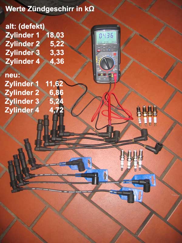

und hier sind die Werte
1= 5,84K
2= 5,1K
3= 4,96K
4= 2,48K
Sind die jetzt wieder fällig? Laut Etzold sind ja 3K - 20K zulässig. Danach weicht ja nur einer leicht ab. Wenn ich mir aber die Werte ansehe die Axcell hier mal gepostet hat, weichen die ja schon wesentlich ab.

wenn du wirklich keinen fehler beim wiedereinstecken gemacht hast.. dann dreh doch mal alle zündis raus und steck sie wieder in die stecker, dann alle irgendwo an masse (bitte nicht zu dicht an den zündk. löchern, weil trotzdem benzin eingespritzt wird.) und irgend jemanden starten lassen. falls eine nicht oder nur schlecht zündet, das kabel mit der selben kerze, mit einem funktionierenden autauschen..... "funzt beim kabel austausch die zweite nicht.... die erste ja.... dis modul def."
wenn es dabei bleibt, das die erste zündkerze streikt... dann die kerze einzelnd mit einer funkt. austauschen.....
1. immer die selbe kerze die streikt = kerze def.
2. wenn die andere kerze nach dem austausch streikt kabel def.
wenn alle spinnen, haste vllt. kabel am dis modul gelockert..!!
vllt haste auch aus versehen einen unterdruckschlauch abgezogen..!!
gruss -a-

die Zündkabel sind gewechselt. Was soll ich sagen. Läuft schon wesentlich besser als vorher. Nimmt jetzt besser Gas an und so. Aber die Ruckelei ist nicht ganz weg.
Nun weiß ich nicht ob es noch was anderes ist oder ob es an den billigen Zündkabeln liegt? Jedenfalls ist mir folgendes aufgefallen.

Hallo, die Kabelwiederstände sind eigentlich nicht das Kriterium, sondern die Isolationswerte. Die kann man als Laie aber nicht messen. Eventuell bei einem Elektrofachbetrieb die Durchschlagsfestigkeit gegen Hochspannung prüfen lassen. Aber, bei 20,00 EUR Neupreis lohnt der Aufwand nicht , Glückwuinsch, wo hast Du die bekommen ?

tolle Info! Das erklärt warum der unterschied zwischen altem und neuem Kabel so groß ist obwohl sich die Wiederstände sehr ähneln. Ich finde nur die Kabel sind im Vergleich zu den alten etwas lapprig. Die würde ich jetzt auch erstmal nicht weiter empfehlen. Passgenauigkeit ist auch Fehlanzeige, da die Kabel etwas länger sind als die Alten. Da muss man sehen wo man pro Kabel eine kleine Schlaufe unterbringt. Aber besser als zu kurz! Meinst Du das leichte Ruckeln kommt immernoch von den Kabeln. Dann wäre es doch gleich nach dem starten so, oder? Es fängt ja erst ca 1min nach dem starten an.
