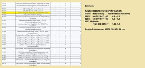

Nach dem service (öl und alle filter) wollte ich nach rund 120.000 KM auch die Kerzen wechseln. Die alten Denso IK20T (elektroden abstand auf 0,9mm wegen LPG) hatten gut gedient seit 6 Jahren… Wegen der KM wollte ich diese aber wechseln.
Dann holte ich die NGK PFR6T-10G. Den elektrofenabstand habe ich nicht geändert, blieb bei originalen 1,0mm. Nach dem Wechsel hatte sofort ich viele Zündaussetzer. MKL und Fehlercode P1312.
Dann verringerte ich den abstand auf 0,9mm was besserung brachte. Aber nach ca. 10km kommt wieder die P1312 nach einigen vollgasen bis 4500um
Kann doch nicht sein das mit den neuen Kerzen solche fehler auftreten?

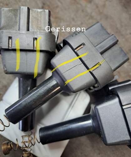

und nun? alle 4 Zündspulen für 300€ auf gut glück wechseln?
Hast du die spuhlen quer getauscht?? Wandert der Fehler dann auf die anderen Zylinder?? Wenn nicht, so wie Rosi beschrieben hat weiter prüfen
@asgard010181 schrieb am 18. Oktober 2024 um 11:55:26 Uhr:
mache ich heute
Das mit den Zündspulen ist so ein Gedanke, mehr nicht.

Habe mal alles von zylinder 1+2 auf 3+4 gewechselt
Nach wenigen KM kommt wieder P1312…
Egal neue oder alte zündkerzen. Mit den neuen kommt es früher, nach wenigen KM…
Waren die Kerzen schwarz gewesen oder normal weiß?
@rosi03677 schrieb am 18. Oktober 2024 um 22:09:40 Uhr:
Die elektroden waren gold/braun… jedoch am gewindekörper schwarz

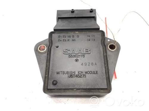

Kann es sein das das Ionisierungsmodul kaputt ist?
Dumme Frage,
Da ich ja nicht alles Wissen kann!
Was meinst Du mit Ionisierungsmodul,
Ein extra Steuergerät für die Zündspulen bei der Trionic?
Ich habe zwar oberhalb der Getriebeglocke am ZK hinten
mal irgendeinen Kasten gesehen,
mir aber nie Gedanken darüber gemacht was das ist.
MfG

Combustion Detection Modul oder Ionisierungsmodul:
Cdm
Interessant , aber auch kompliziert zu Händeln !
Genaue Dinge zur Fehlercodebearbeitung/Prüfun liegen nicht vor
mfG
Zitat Mitchell Ondemand-
Die Zündung erfolgt mit einzelnen Zündspulen, die auf die jeweilige Zündkerze aufgesetzt werden.
Die Zündkerze dient zusammen mit der Zündspule und
dem CDM zur Erkennung von Verbrennung und etwaigem Klopfen.
Dadurch ist weder ein Nockenwellensensor noch ein separater Klopfsensor erforderlich.
Das Verbrennungserkennungsmodul verarbeitet zunächst das Ionenstromsignal von den Zündspulen.
Es Liefert dem ECM Informationen über die Verbrennungsqualität und eventuelles Klopfen.
