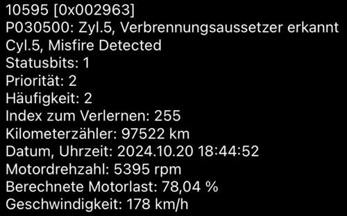

Hallo, ich bin dann jetzt auch mit von der Partie.
Habe mit meinem RS7 Performance, Erstzulassung 06/2017,
jetzt genau den selben Fehler:
P030500=Verbrennungsaussetzer Zylinder 5 erkannt.
Habe den Jagdbomber vor 2 Jahren mit verschwiegener Tuning-Software gekauft und eben jetzt seit einem Monat diese Aussetzer bei über 70% Motorlast und ca. 5300 Umdrehungen. War bei Audi, haben mich auch auf die Ventilfederunterlegscheiben verwiesen. Kostenpunkt mit Motorausbau und Zylinderkopf oder Köpfe zerlegen um die 10 bis 12k.
Die Frage die ich mir stelle: Warum tritt das Problem überall nach ungefähr der gleichen Laufleistung auf? Nehmen die Ventile oder die Ventilfedern über die Zeit so einen Verschleiß oder Schaden hin dass, das Ventilfederupgrade unabdingbar ist? Denn zurück zur Originalsoftware scheint ja auch keine gewünschte Lösung zu bringen.
Bin auf und an den Motor zu zerlegen, außer jemand hat noch ein Ass im Ärmel.
P030500

Laufleistung? Zündkerzen und Spulen erneuert?
Laufleistung beträgt 97600 km, Zündkerzen wurden April 2023 bei 85000 km gewechselt.
Spulen habe ich noch nicht ersetzt, wäre aber mein nächster Take.
Die Zündspule von Zylinder 5 mit einen anderen Zylinder quertauschen und darauf achten das der Stecker richtig einrastet!

@RS7_Ruler schrieb am 25. Oktober 2024 um 10:00:26 Uhr:
Habe bei meinem, bei 100 tKM vorsorglich alle Spulen gewechselt. Oder, Tausch mal quer.
Bei mir ist der Raster defekt und habe ja auch den Zündaussetzter auf Zylinder 5. gibt es hierzu eine Anleitung wie man das Kabel oder den Stecker tauschen kann?
Besorge dir erst mal das Gehäuse vom Stecker. Das umbauen ist dann selbsterklärend.
@RS7_Ruler
Zu Audi solltest du generell nicht fahren mit so einem Gefährt bzw mit so einem Fehler.
Die klatschen dir irgendeine Maßnahme oder die wildesten Vermutungen ins Gesicht ohne vorherige Fehlersuche oder Ursachenforschung.
Fakt ist, ohne eine vernünftige Diagnose kommst du nicht weiter.
Und der Quertausch der Spulen ist die erste Maßnahme welche du auch selbst durchführen kannst ohne teuer zu Audi fahren zu müssen.
Zündaussetzer können halt viele Ursachen haben.
Ab 100tkm kommt auch das Thema Verkokungen des Ansaugtraktes ins Spiel.
