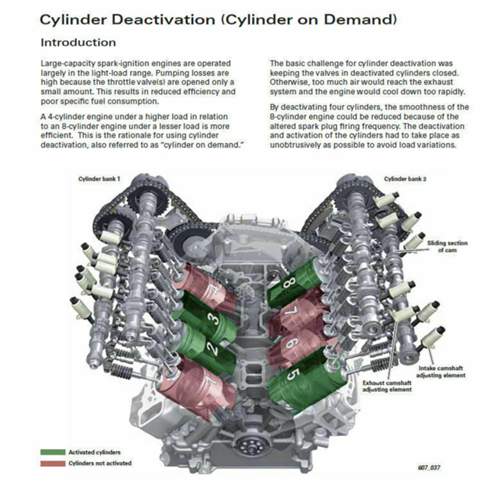

Gute Frage, die ich leider nur zum Teil beantworten kann: Aus konstruktionsbedingten Gründen werden in der Tat im 4-Zylinder-Modus immer die gleichen 4 Zylinder abgeschalten, nämlich Zylinder 2, 3, 5 und 8. Die Ventile dieser Zylinder bleiben im 4-Zyl.-Modus dann auch geschlossen, die Zündkerzen zünden NICHT.
Wie allerdings die anderen Zylinder vor einer Überlastung geschützt werden (wenn sie es denn tun) weiss ich auch nicht. Auch die Frage nach den Messwertblöcken kann ich nicht beantworten.
Im Anhang eine sehr informative Broschüre von Audi über den 4.0 TFSi-Motor (leider nur in Englisch verfügbar) - die entsprechende Information findet sich ab S. 60.

@2Ghost: Beim 4.0 TFsi-Motor des Audi A8/S8 wird im 4-Zylinder-Modus nicht eine ganze Zylinderbank abgeschaltet. Es werden immer Zylinder 2, 3, 5 und 8 (wie ich vorhin mit Quellenangabe beschrieben habe) abgeschaltet, also 2 Zylinder jeder Zylinderbank und nicht die eine ganze Zylinderbank. Die Ventile der abgeschalteten Zylinder bleiben geschlossen, um die Luftzufuhr zu unterbinden (anderenfalls fiele die Temperatur im Abgasstrom bei ausbleibender Zündung zu stark ab).
Mag sein, dass es andere 8-Zylinder-Motoren gibt, die das anders handhaben.
4.0 TFSi-Motor Zylinderabschaltung

Falsch von mir in Erinnerung gehabt, der S8 schaltet in jeder Bank Zylinder ab, hier ist der sehr informative Bericht zu dem Thema:
https://www.kfztech.de/kfztechnik/motor/zylinderabschaltung.htm
