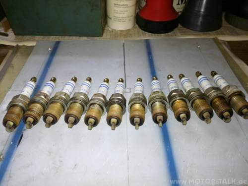

Hallo zusammen, da ich in einem ähnlichen Thread keine Antwort bekommen habe versuche ich es jetzt mit einem eigenen. Ich fahre einen M112 und die geschichte begann vor etwa 8 Wochen beim “Kickdown“ auf freier Strecke, bei etwa 5250 Umdrehungen verschluckte sich mein 320er kurz, sprang ins Notprogramm und die Motorkontrollleuchte begann zu leuchten.
Ich hielt an der nächsten Bucht und Startete den wagen neu worauf hin er wieder normal lief, allerdings blieb die MKL an...
Am darauf folgenden Tag habe ich den wagen auslesen lassen, mit dem Ergebnis: Zündaussetzer an Zylinder 5. Fehler gelöscht, MKL aus.
Leider währte die erloschene Motorkontrollleuchte nur Kurzzeitig, und das spiel wiederholte sich einige Tage später erneut. Allerdings fiel mir an diesem Punkt auf das dieses Phänomen nur im oberen Drehzahlbereich auftrat.
Ich belas mich in diversen Foren über mein Problem und begann zu handeln. Ich wechselte die Zündspule an Zylinder 5, und spendierte meinem Wagen einen satz neue Zündkerzen und Zündkabel.
Mit dem Resultat das er nun WESENTLICH ruhiger sparsamer und besser läuft.
Also auf zur Mutprobe: Wagen warm fahren, auf die freie strecke, und runter das Pedal!
Leider bin ich hier aufs neue enttäuscht worden. Der wagen springt immernoch ins Notprogramm und wirft die Motorkontrollleuchte an, jetzt allerdings “erst“ bei 6000 Umdrehungen.
Ich möchte nun gerne wissen ob jemand von euch ähnliche Erfahrungen gemacht hat, und mir sagen wo der fehler noch liegen könnte.

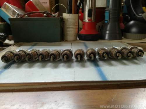

Anbei füge ich ein bild der alten Zündkerzen dazu, läuft der Wagen zu mager? Meine nächste Vermutung wäre Luftmengenmesser oder Falschluft. Ich habe letzte Woche den Luftmengenmesser mal abgeklemmt, und festgestellt das er nach dem zweiten Start sofort die Motorkontrollleuchte anzeigt, quasi bei niedrigster Drehzahl. Spricht dieser Faktor dafür das es ein defekt des LMM ist, oder ist dies völlig unabhängig zu meinem eigentlichem Problem zu bewerten?

Ich hätte erstmal die Zündspulen überkreuz getauscht, um zu sehen, ob der Fehler mitwandert.
Was sagt der Kompressionstest?
Und wie spritzen die Einspritzventile?
Ist an den BOSCH Platin Zündkerzen nicht immer so ein Platin-Pinöpel? Die sind ja bei Dir alle weg!?
Normal bleiben die doch ewig? 800Tkm auf der Uhr?
Dieter

Richtig, sind Bosch Platin, und ja, das die Elektrode Abgebrannt ist, ist mir beim tausch der Kerzen auch aufgefallen. Allerdings weiß ich nicht welche Laufleistung die alten Kerzen auf dem Buckel hatten, habe den Wagen im März mit 151000km gekauft, bin jetzt bei 158500.

Sind nicht alle 12 Kerzen abgebrannt, nicht nur eine?
Vom Gefühl her sehen Platin-Zündkerzen nach 100.000km noch nahezu neu aus, bei modernen Motoren mit Lambdaregelung. Aber ganz sicher bin ich da nicht, weil ich nie weiß, ob sie nicht schonmal gewechselt wurden.

Ja, waren alle abgebrannt, aber wie erwähnt weiß ich nicht wie alt die schon waren, teilweise hatten sie schon rostansatz, also frisch waren die sicher nicht mehr. Glaube nicht das der Wagen mal mit Gas gefahren wurde, jedenfalls ist an dem Wagen nichts zu sehen was darauf hindeutet.
