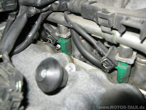

nein nicht die Zündspulen. Es sind die Kontakte unter der Abdeckung des Motorblocks. Hab mal ein Bild gemacht. Es sind die Kontakte der viereckigen Stecker auf den grünen Teilen.
Grüsse,
goodluck33
Vielen Dank für das Foto, werd mal dran rumstöpseln ...
