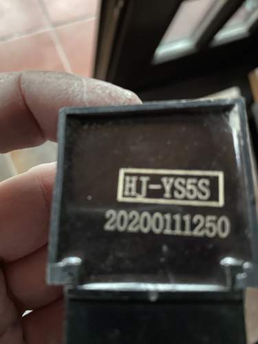

Kann es sein, das dies das Relais der Benzinpumpe (5polig) ist?

Verstehe ich das richtig, das die Brixton das selbe Relais hat wie oben auf dem Bild gezeigt?
(mit der Suchmaschine finde ich diesbezüglich leider gar nichts). Sonst hätte ich mir das Äquivalent von Bosch besorgt und damit mal getestet.

PS: Ein 5-poliges Relais ist ein Umschaltrelais (s. Bild 1).
Bosch Umschaltrelais
Hi Wolfi,
Ich habe nach dem Kraftstoffpumpenrelais gesucht, da Mandrivaner sagte, das die die ganze Einspritzanlage steuert.

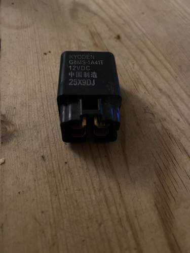

Also ich habe hier ein 5Poliges Relais (siehe Bild oben) und noch ein 4poliges Anlasserrelais? (siehe Anhang). Wozu die dienen, muss ich noch herausfinden.
