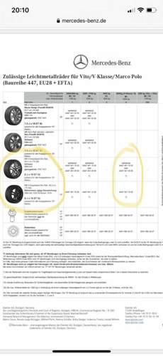

da ich aktuell Probleme habe, Zubehörfelgen für den V300d zu finden, eröffne ich hiermit diesen Beitrag, damit die Infos zusammengetragen werden können speziell für den 300er. Insbesondere möglichst ohne Aufwand (Eintragung/Karosseriearbeiten)
Aktuelle Freigaben haben aus meiner Sicht:
Platin P69 in 7,5x17 ET47 (NUR Allrad bisher)
Platin P70, P71, P73 in 8x18 ET45 (245/45-18 nur mit Eintragung und Karosserieauflagen - daher eher uninteressant)
Platin P70 in 7,5x18 ET50 (nur 3.100kg Variante sinnvoll wegen Reifentraglast 100 bei 245/45-18)
Wer hat schon zusätzliche Felgen entdeckt, die auf den V300d passen?

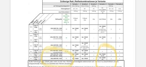

Borbet CW3 in 7.5x18 ET48 sind auch bis 176kW freigegeben. Sind aber nicht gerade günstig mit ca 250 EUR pro Stück. Gibt es bei ATU im Konfigurator. Sollte bis 3,2t gehen.
Themenstarteram 9. Oktober 2019 um 12:21
Die Borbet CW3 gehen generell nicht beim V300d mit Heckantrieb:
B29 Aufgrund fehlender Freigängigkeit zur Bremsanlage sind die Sonderräder nicht zulässig an Fahrzeugen mit Bremsscheibendurchmesser 330 mm an Achse 1.
Die große Bremsanlage hat jeder V300d in Serie...
Befner
Interessanterweise gilt laut Gutachten vom 14. Mai 2019 die Auflage B29 aber nur für Heckantrieb nicht bei Allrad.
Themenstarteram 9. Oktober 2019 um 12:32
Richtig, habe ich oben im Text ergänzt...
Befner

Das Gute an den CW3 ansonsten sind 1250kg Radlast. Das wird ja aber bei der B29 im Grunde dann ab absurdum geführt. Fast jeder V hat doch die 330mm-Bremse...
http://gutachten.bmf-application.com/ga/B04/55061614-4N-1-3-001.pdf

@FelixGr schrieb am 9. Oktober 2019 um 20:47:07 Uhr:
Da der Zubehörmarkt derzeit nichts sinnvolles hergibt, habe ich nun diese „schwarzen Monster“, wie der Service Mitarbeiter meinte, für den Winter in der Garage - man muss aber auf Schneekettenfähigkeit verzichten und leider ein bisserl mehr Geld als z.B. für die Platin P70 hinlegen...
Geht auch für V300 d 4 Matic 3.2t
Keine Eintragung, Änderungen oder sonst was...
Original MB Felgen 5 Doppelspeiche schwarz 245/45 R19 XL 102V auf 8Jx19
Die hätte ich gern für den Sommer gehabt.

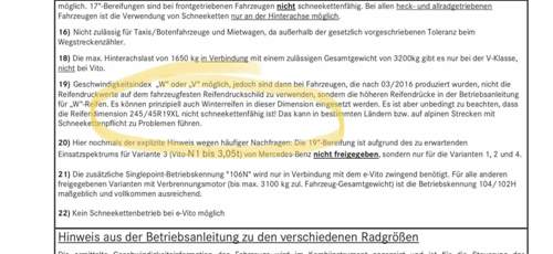

Diese möchte ich für meinen (allerdings V250d 4matic) auch als Winterräder nehmen. Die fehlende Schneekettenfähigkeit bezieht sich doch aber nur auf Schneeketten von MB, oder? Im Zubehörhandel gibt es doch Schneeketten für diese Raddimension.
Ich sehe das so dass bei 245er Reifen generell keine Ketten zugelassen sind, egal woher, da der Abstand zum Radkasten zu gering ist und die Gefahr von Beschädigungen besteht.
@rus7h schrieb am 10. Oktober 2019 um 09:57:46 Uhr:
Ich verstehe das genauso...
Danke für Eure Einschätzung. Der Vorschlag kam von meinem Händler, der die 19‘‘ AMG auch im Winter verwendet und zum Skiurlaub passende Schneeketten für die Radgröße mitführt. Dem muss ich da nochmal auf den Zahn fühlen.
Dann bleiben ja nur max. 18‘‘ für alle, die im Winter in die Berge wollen. Habe zwar noch nie Schneeketten benötigt, aber mitführen muss auf manchen Strecken ja sein...
Ich fahre seit jetzt 6-7 Jahren mit AMG 245/19 zum Skifahren und es hat immer perfekt geklappt!
Und ich habe nicht mal 4matic!
