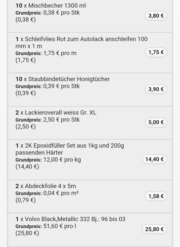

Ich habe mir auch Lack von LudwigLacke besorgt.
Natürlich habe ich alles was dazu gehört gekauft, d.h. Haftprimer für Kunststoff, Grundierung, Basislack, Klarlack etc.

Nein, ich habe Schwarz-Metallic (332)
Am Schweller habe ich ein wenig Rost, den werde ich dann gleich mitbearbeiten, wenn ich schon am lackieren bin.
Ich habe mir ein Set mit Schleifauflagen für die Maschine gekauft, Körnung von 60 - 800, habe aber noch feineres liegen.
Danke für die Tipps!
