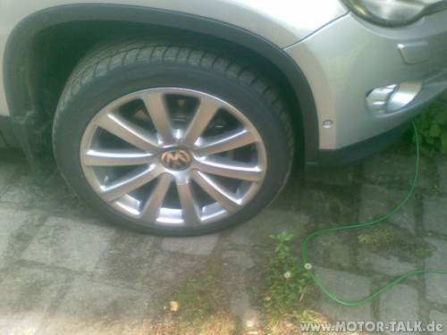

So, bin heuer beim TÜV vorstellig geworden und hab' mithilfe des werksseitigen Teilegutachtens (problemlos) den Segen vom Prüfer bekommen. Für meine 9x19ET40-Omanyt mit 255/40er Schlappen bedarf es keiner Kotflügelverbreiterung.
wir wollen bilder sehn wir wollen bilder sehn schalalalalala 😁
Glückwunsch! Bei mir war der TüV übrings auch 100x unkomplizierter als der 😉

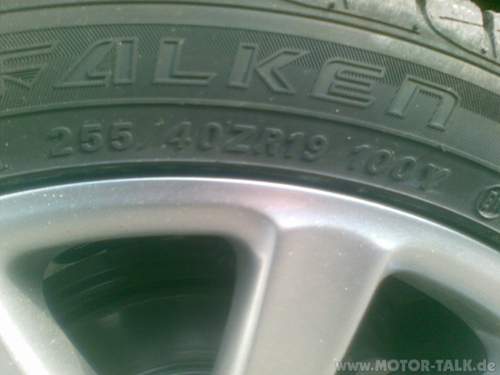

Hier kriegste zunächst mal zweie auf die Schnelle ...
Omanyt-9x19et40
255-40zr19-100y
