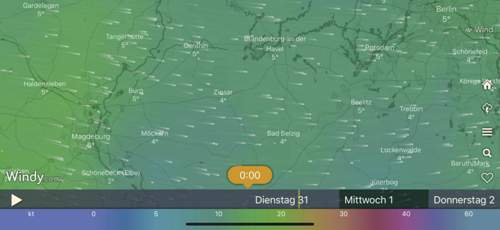

Seit etwa 1 Monat fällt mir ein sehr hoher schwankender Verbrauch auf. Beispiel gestern Abend:
Magdeburg -> Berlin: Tempomat 160km/h, leere Autobahn. Annähernd nicht gebremst wegen Blitzerapp^^
8,1 l/100km (absolut ok oder?)
Berlin -> Magdeburg: absolut gleiche Bedingungen wie hin.
9,7l/100km (das ist definitiv viel zu hoch und nicht erklärbar).

Evtl. doof gefragt: Gab es auf dem Rückweg evtl. Gegenwind? 😉
Evtl.. doof gefragt: Gab es auf dem Rückweg evtl. Gegenwind? 😉
LOL, genau und ziemlich: 20m/s westenwind gesternabend.....das hilft auf Hinweg und arbeitet dagegen auf dem Rückweg. Also Durchschnittlich unter 9, alles ok....
