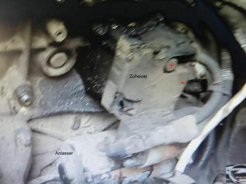

Hallo Leute, ich brauche dringend Hilfe. D.h. eigentlich mehr mein Auto. Mein über alles geliebter Mercedes C-Klasse W203 lässt mich plötzlich im Stich. Ist einfach nicht mehr angesprungen ADAC hat überbrückt Lichtmaschine ausgemessen . Die ist o. k. Angeblich die Batterie habe ich erneuert am nächsten Morgen das gleiche wieder. D.h. es wird Strom abgezogen in der Nacht. Heute war ich beim Boschdienst die konnten nichts finden. Bei Mercedes angerufen die sagten es könnte die Zuheizung sein. Nachdem das eine sehr teure Angelegenheit ist hätte ich gerne einen Tipp mit welcher Sicherung diese zu Heizung abgesichert ist oder wie man die abklemmen kann ich hab keine Ahnung aber davon jede Menge und mein Konto zeigt im Moment Mangelerscheinungen wenn ihr wisst was ich meine. Ein Belegungsplan der Sicherungen habe ich aber ich kann dort nicht erkennen wie die Zuheizung abgesichert ist.

Der Zuheizer ist nicht abgesichert, geht direkt von der Batterie ab. Da geht nur abklemmen..... den braucht man nicht.......

Beim 203er ist der Zuheizer nicht abgesichert, hängt direkt an der Plusleitung des Starters.
Da hilft nur abklemmen oder erneuern.
Zum Abklemmen muss der Starter raus, sonst kommst du da nicht dran.

Um den Zuheizer einzubauen, must du den Anlasser erst ausbauen, eine Schweinearbeit.
Der Zuheizer liegt genau über dem Anlasser.
Aber warum willst du neuen Zuheizer, hast du hohen Stromverbrauch?
Normal brauchst du keinen Zuheizer, ich habe meinen auch ausgeschaltet im KI, braucht nur Strom
Der Zuheizer bringt so gut wie nichts, ausser Stromverbrauch.
