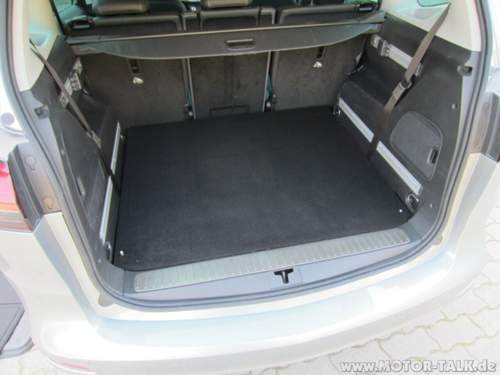

die dritte Reihe habe ich beim FOH ausbauenlassen. Drei Stunden dauerts, über Preise brauch man dann glaube ich nicht mehr reden.
Es sind 5 Schrauben und die letzte sitzt total unter der Seitenverkleidung verbaut nahe der C-Säule. Lt. Aussage muss dazu die Verkleidung ab der Heckklappe abgebaut werden.
Um das Volumen zu vergrößern habe ich auch die Ablageschale für Trenngitter usw. rausgenommen. Um es "hübsch" aussehen zu lassen die blankliegenden Blechteile mit schwarzem Nadelfilz verkleidet und für die Ablage an der Ladekante ein Blech kanten lassen und eingesetzt. Für einen ebenen Ladeboden reicht eine 10er Multiplexplatte, auch die ist mit den Nadelfilz bezogen.
Für unsere Urlaubsfahren nehme ich die Platte raus. Das Ladevolumen eines Sharan erreicht man nicht, aber es ist schon um einiges mehr Platz ....

So, habe heute mal beim sauber machen eine "Analyse" der Befestigung gemacht.
Ansich würde der Ausbau schnell gehen, vier Schrauben pro Sitz. Leider haben die Konstrukteure die Äußeren Schrauben unter die Seitenwände des Kofferraums platziert. Das macht es unmöglich die Sitze mal eben auszubauen.
Beim staubsaugen im Kofferraum habe ich festgestellt das man ja die Ablage auch verstauen kann. Hab ich bis heute nicht gewußt. Cool! Kann ich sie doch mit in Urlaub nehmen...

Hey, Dein Umbau hört sich gut an. Kannst Du vielleicht ein paar Bilder posten?
Daniel
Hallo Daniel,
ja, wenn mein ZT wieder sauber ist mach ich Bilder. Habe derzeit noch mit den Flutnachwehen zu tun, meine Eltern hat es wie 2002 erwischt. Da sind dann mal ein Notstromer, Sackkarre oder Sperrmüll drin....
Viele Grüße
Torsten
ich war im Kurzurlaub (2000 km ). 4 Erwachsene und Baby O.( 4 Monate ). Das heist der Kinderwagen muss mit und so der Kofferraum fast voll. Dazu habe ich die 3.Reihe ausgebaut. Die Seitenverkleidungen mussten auch heraus. Die Gurtschlösser können auch noch abgeschraubt werden, falls sie im Weg sind. Ein schöner zusätzlicher Stauraum ist entstanden, den man optimal bepacken kann. Bettwäsche und Handtücher musste alles mit. Schöner Platz dafür.
Darüber kam eine Platte, belegt mit Teppich. So drückt nichts ein. Jetzt habe ich die Platte wieder ausgebaut und lass es erst einmal so bis zum nächsten Urlaub. 400€ waren mir zu wenig zum weglassen der Sitze (bei Leder gab es auch nicht mehr, trotz Aufpreis ). Die Stühle stehen nun im Keller.
Hallo Daniel und alle anderen die es interessiert,
ich habe heute die Gelegenheit genutzt wenigenstens meinen ZT grob zu reinigen und habe im Anschluss daran die Bilder gemacht. Ich hoffe sie zeigen den "Umbau" ausreichend, wenn noch Fragen sind, dann .....
Viele Grüße
Torsten
