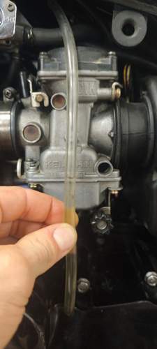

Ich habe mit dem Schlauch die Stände von rechts nach links geprüft, die sehen alle ziemlich gut aus Vergaser 4,3,2, Vergaser 1 kam ich nicht passend dran und muss den Stand noch prüfen, oder die schraube ich vernuddelt.
An Schwimmern bieg man ohne Grund nicht sinnlos herum...
  1. gehe ich stark davon aus, dass ein Depp dran war, und zwar am ganzen Motorrad
  2. Grundlos war es nicht, da er verstellt war, Stände nicht passten und Sprit übergelaufen ist
  3. demnach war es aus meiner Sicht auch nicht Sinnlos, denn dadurch wurden so ziemlich alle Probleme behoben damit die Maschine überhaupt gefahren werden konnte.
Bei den ganzen Überlegungen muss ich auch immer wieder daran denken, dass ich sie auch schon knappe 1000km gefahren habe! Zu der Zeit lief sie zwar nicht so gut wie aktuell, aber sie lief durchgehend. Hatte zu der Zeit aber auch bei alles über 90Km/h immer ein loch wenn ich wieder beschleunigt hatte - aber sie lief.
Falls der Schwimmerstand vom 1. Vergaser ebenfalls passt wären noch folgende offene Punkte zu prüfen:

Nochmal Vergaser aus, erneut alles Prüfen, Schwimmereinstellungen messen vergleichen, nadelventile Prüfen
Wenn ein Vergaser überläuft ist die erste Aktion Nadelventile ersetzen, nicht Schwimmer verbiegen.Verschlissene Nadeln erkennt man optisch an eingelaufen Rillen auf der kegligen Dichtfläche.Nur mit neuen Ventilen ist eine Justage an den Schwimmern überhaupt sinnvoll.

Gestern habe ich mir den 1. Vergaser (Ablassschraube) angesehen und feststellen mü+ssen warum ich sie nicht bewegt bekomme, sie ist rund! das ist Ärgerlich, aber kein Hindernis 😉 😛
Ich werde mir evtl. heute noch die Schraube ansehen, ob ich so eine evtl noch habe.

Ablassschraube Vergaser 1 doch nicht rund, Inbus war nur nicht ganz drin.
Schwimmerstand Vergaser 1 ebenfalls bis zur Kante. So sahen auch alle anderen aus.
Da es einen Moment trocken war, konnte ich auch die 10km bis zur Problematik fahren.
