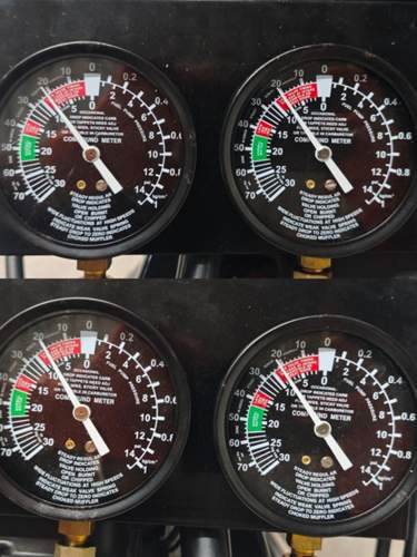

ZR-7 vergaser synchronisierung
55 Antworten

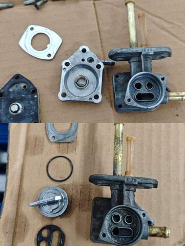

Nein ich meinte den Hahn. Und ja, auch die dichtung darin kann sich zerlegen und somit alles verstopfen. Da ist es dann egal ob Unterdruck anliegt, ob auf pri oder sonst was.
Leider selbst schon gehabt. Nachdem ich die zerbröselte und aufgequollene dichtung ersetzt habe, hat sich vermutlich der wirkliche Fehler gesagt, ich gehe auch mal weg.... ;-)
Aber lasst das einfachste mal aus ohne es geprüft zu haben, was bei intakten maximal 10 Minuten dauert.....
Nochmals es muss es natürlich nicht sein, aber auszuschließen ist es auf keinen Fall ohne es zerlegt zu haben.

Benzinhahn
habe den Tank nahezu entleert und den Benzinhahn auseinander gebaut.
Mir sah alles in Ordnung aus, ist ja kein Neuteil, habe alles gereinigt und wieder zusammengebaut.
Ergebnis: keine Veränderung

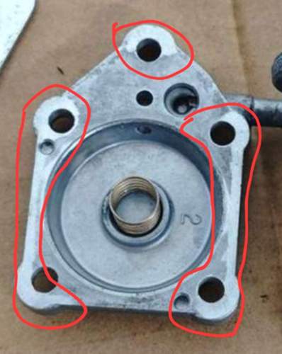

Kawasaki-zr-7-benzinhahn
Nach 10 Kilometern sind die Ventile erheblich wärmer, dadurch ergibt sich ein Längenwachstum der Ventile und das Spiel verringert sich.Ist kaum noch Spiel vorhanden, kann das bei einem gut warmem Motor zum Druckverlust, Leistungsmangel bis hin zum Zylinderkopfschaden durch Durchblasen der Verbrennungsgase kommen.Synchroniesieren ohne vorher das Ventilspiel zu kontrollieren ist auch völlig sinnfrei.
Was mir gerade an dem Bild vom Benzinhahn aufgefallen ist: Wird der Deckel überhaupt gescheit dicht, so wie der "trägt"? Muss mit dem Fehler nicht zwangsläufig zusammenhängen, wenn's auf PRI auch nicht gescheit läuft. Auf alle Fälle da mal genau hinschauen und ggf. "abziehen".
Mfg
Bild #211601105
Bzgl. Benzinhahn, ja er ist dicht und alles läuft Top soweit,..
würde ich wenn dann bei Zeiten nochmal ausbauen und Abziehen...

Was mir ansonsten noch dazu einfällt ist, das diese ganze Thematik wie bereits beschrieben nach dem 1. Synchronisieren anfing. Trotz das die Kawasaki deutlich besser lief.
Gibt es für die Synchroneinstellung auch eine Standardeinstellung/Grundeinstellung?
Nicht das es daran liegt, dass sie zwar synchron sind, aber in einem falschen Bereich.
Damit meine ich die Stellung der Einstellschrauben, bspw. wenn man sie mit allen sync-einstell-schrauben weiter reingedreht synchronisiert hat, oder alle weiter raus.
Ich weiß nicht ob das verständlich war, oder ob das überhaupt geht und wenn, ob es dadurch eben diese Auswirkung haben könnte!?
