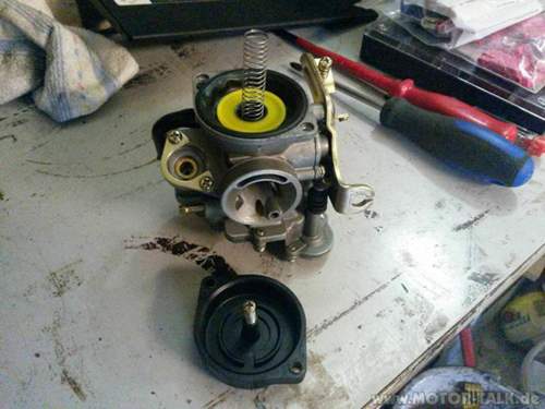

Wie angekündigt, habe ich mir heute mal den Vergaser zur Brust genommen. Das Ausbauen durch das kleine Loch im Helmfach ist zwar ziemlich fummelig, aber machbar. Beim Ablassen des Benzins aus der Schwimmerkammer habe ich festgestellt, daß der unterdruckgesteuerte Benzinhahn nicht zuverlässig schließt. Nachdem deutlich mehr Sprit aus dem Vergaser kam als in die Schwimmerkammer hineinpasste, habe ich erst mal den Zulaufschlauch abgezogen und mit einem 5mm Bohrer verschlossen. Beim Einbau des Vergasers war der Hahn dann zu. Merkwürdig. Aber das ist ja wieder ein neues Projekt.
Vom Vergaser dann die Schwimmerkammer abgeschraubt und alle Düsen herausgeschraubt und mit Druckluft durchgeblasen. War aber alles blitzblank, keine Auffälligkeiten.
Dann habe ich mir mal die Mechanik näher betrachtet. Die Drosselklappe ließ sich mittels Bowdenzug komplett öffnen. Dahinter sitzt der Kolben, der durch die Unterdruckmembran unter dem schwarzen Deckel hochgezogen wird und den Luftstrom und die Hauptdüse freigibt. Um die Freigängigkeit zu prüfen habe ich versucht, den Kolben mittels eines kleinen Schraubenziehers durch die Ansaugöffnung hindurch nach oben zu schieben. Das ging ungefähr 2mm nach oben, dann blockierte irgendwas die Aufwärtsbewegung. Das erschien mir sehr wenig. Also habe ich den schwarzen Deckel abgeschraubt und darin eine Einstellschraube entdeckt, die den Anschlag für den Kolben bildete (siehe Bild). Um zu sehen, was da geht, habe ich die Schraube komplett eingedreht, sodaß der Kolben jetzt etwas mehr als die Hälfte des Ansaugquerschnittes freigibt.
Die anschließende Probefahrt hat meine Vermutung bestätigt: Der Motor lief bisher nur "mit gebremstem Schaum". Jetzt hängt er ordentlich am Gas, beschleunigt zügig und schafft nach Tacho 60 km/h = 51 km/h nach GPS. Auch am Berg geht es jetzt flott voran.
Wenn man die Schraube komplett entfernen würde, ginge wahrscheinlich noch mehr, aber ich möchte ja im legalen Bereich bleiben, und den habe ich ja jetzt hiermit schon grenzwertig ausgereizt.
Meine Theorie ist, daß der Vergaser ab Werk so stark gedrosselt ist, damit der Motor beim Einfahren nicht zu sehr gequält wird. Bei der ersten Inspektion kann die Schraube dann ja richtig justiert werden.
Da ich keine Teile verändert oder entfernt habe, die Schraube auch nicht fixiert oder verblombt war, sollte es wohl keine Probleme geben. Woher soll ein Kontrolletti wissen, wie die Schraube ab Werk eingestellt war? Oder hat jemand andere Erfahrungen gemacht?
Gruß Martin.
Vergaser
...das ist die Anschlagdrossel.
Ich kenne das nur etwas anders z.B. als Messingstift der keine Verstellung zu lässt.
