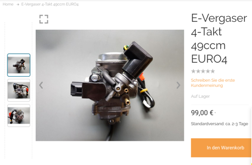

Dein Roller hat noch einen elektr. geregelten Vergaser zur Gemischaufbereitung und keine elektronische Einspritzung, welche bei den aktuellen Rollermodellen mt Euro 4 Abgasnorm inzwischen Standard geworden ist.
Bei der Variante mit dem E-Vergaser kann es durchaus zu “vorübergehenden Blinkzeichen“ kommen. Dieses System hat nämlich keinen Fehlerspeicher, die Motorkontrollleuchte wird daher auch bei einem sporadischen Fehler aktiviert.
Solange der Roller ordentlich fährt, brauchst du dir keine großartigen Gedanken darüber zu machen.
Gruß Wolfi
PS: Den Ölstand solltest du hingegen regelmäßig kontrollieren, evtl. wurde auch nur bei der Inspektion einfach zu wenig Öl eingefüllt.

PS: Schau' einfach mal bei deinem Roller nach, der hat bestimmt einen E-Vergaser (s. Anhang).
E-Vergaser

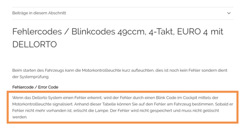

Nein. Dein Roller hat eine ECU von Dellorto und einen elektr. geregelten Gleichdruckvergaser.
Lies einfach bei Nova Motors hier nach.
Gruß Wolfi
PS: Man könnte schnippisch behaupten, daß du einen “Ladenhüter“ gekauft hast. Der E-Vergaser hat sich nicht etabliert bei den E4-Fahrzeugen und wurde durch die elektronische Einspritzung ersetzt.
