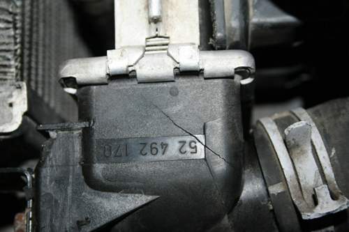

so, das wars dann warscheinlich für meinen Omega, nachdem ich im sommerurlaub einmal vergessen habe beim wasserkontrollieren den Deckel richtig drauf zu schrauben ist er mir mit dem wohnwagen heinmal heiß geworden, so das ich ca 5l nachkippen musste.
Seit dem kipp ich immer mal wieder wasser nach, heute morgen hat er dann bei 12 grad temp mal richtig gequaltm nachdem er seit freitag abend stand.
Vermute jetzt das die ZKD hin ist, schütte ca 0,5l auf 1000km nach, jen ach fahrweiße, wenn ich zügig fahr auch mehr. Hatte da erst das Heizungsregelventil in verdacht, aber da ist in keiner situartion was zu sehen, und so am motor auch net.
werd wohl mal nen co test machen lasse müssen

Dann könnte es bei dir schon die AGR sein, wenn es da auch zischt. Ich habe in BMW Foren schon 1-2x gelesen dass der AGR Kühler nach innen undicht werden soll.
AGR und AGR Kühler ist doch das erste was man dicht machen sollte beim Y25DT, nach den Drallklappen natürlich. 😁

hab ich, dennoch bekommt er ja von einer seite wasser
Naja, wenn das AGR Ventil Dicht gemacht wurde, sollte das eigentlich ausgeschlossen sein außer das Ventil ist undicht..
Oder sehe ich das falsch?
Er meint den AGR-Kühler, den kann man theoretisch vom Wasserkreislauf ganz abklemmen, dann wird er nicht mehr angeströmt. Das AGR-Ventil selber hat mit Wasser ja keinen Kontakt.

Es war der agr kühler. Hab den jetzt einfach abgeklemmt. Und es fehtl nach guten 500km davon 200 mit wowa kein tropfen wasser.
Dann werden wir mal schauen ob nen gebrauchter rein kommt oder ich den schlauch sonlegen kann das der visko nicht dran kommt. Im moment ist der namlich draußen
ich würde mal bei BMW schauen Teilenummer sollte die 11 71 7 787 404 sein.
dazu ein neues AGR-Thermostat und gut isses .
oder hier zuschlagen - http://www.jukosautoteile.de/.../...39-E46-E38-Abgas-Kuehler-2008.html
