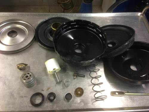

Hallo
Ich hatte das gleiche Problem und mich monatelang mit Reparaturversuchen herumgeschlagen.
Gedreht, geklopft und alles andere.
Das zischen war immer nur kurzfristig Weg.
Kam trotzdem immer wieder. Jetzt habe ich den Bremskraftverstärker täuschen lassen. Das hat mit allem drum und dran 300€ gekostet (Gebrsuchtteil). Die hohen Einbaukosten kommen daher, dass die Arbeiten recht umfangreich sind. Der ABS-Block muss komplett raus, die Bremsflüssigkeit muss neu (inkl. Entlüften ect.)
Jetzt ist das Zischen Weg. Den alten Bremskraftverstärker habe ich zerlegt und muss sagen:

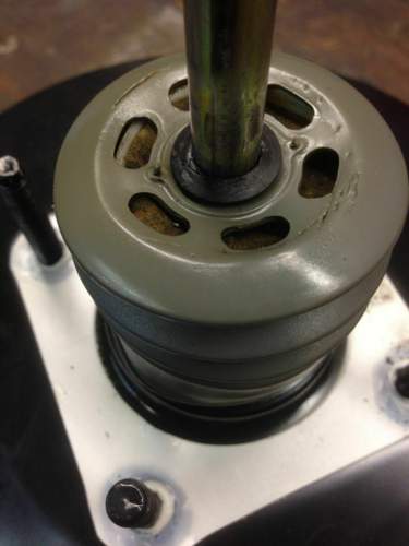

Wenn es im Innenraum zischt, und das Zischen aufhört, wenn man die Bremse tritt, dann ist nicht eine gerissene Membran Schuld, sondern einer der Dichtungssitze.
Dann hilft auch kein Geklopfe, oder Gedrehe auf Dauer!
Ich gehe davon aus, dass dabei nur die Dichtflächen fest zusammengepresst werden und evtl. Dreck fest ins Gummi gedrückt wird. Dann ist's zwar kurzfristig wieder dicht, aber halt nicht auf Dauer. Im Bremskraftverstärker (der sich nicht zerstörungsfrei öffnen lässt) befinden sich mehrere Dichtungssitze, die von außen wirklich nicht zu erreichen sind!
Ich hänge mal ein Foto von den Einzelteilen an.
Tommy

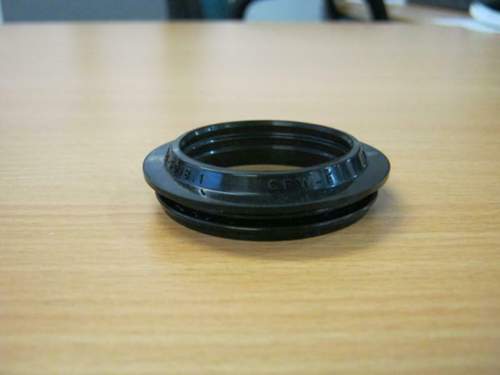

Dieser ist 1. nicht orginal zu bekommen (bei mir ist ein ATE verbaut) und somit sollte man wenn dann die dafür kritisieren aber nicht VOLVO und 2. ist dieser Stopfen unter der Manschette der Kolbenstange.
d.h. Bremspedal von der Stange lösen, ist relativ einfach, dann die Manschette der Kolbenstange herunterziehen. dann sieht man den Stopfen, bei mir hats dort rausgezischt weil er an einer Stelle heraußen war, der Versuch ihn wieder rein zu drücken hat zwar funktioniert, aber nach drei mal Bremsen war er wieder heraußen. Grund war, dass er eingerissen war.
Da ich ihn original nicht bekommen habe, habe ich den Stopfen gebraucht gesucht und letztendlich aus einem BKV eines Golf IV bei einem Gebrauchtteilehändler bekommen. Anscheinend ist der gleiche BKV bei mehreren Autos verbaut, hab auch schon in engl. Foren gelesen, dass er in Renault, Mercedes, etc. verbaut sein soll.
Die Nummer ist ate 03.7718-5018 leider bin ich mir bei den letzten 4 Ziffern nicht mehr sicher.
Mit Hilfe des Fingernagels des Daumens bzw. eine stumpf abgeschnittenen kleinen Holzkeils hab ich den Ring recht schnell wieder auf den Kolben gebracht und habe jetzt Ruhe. Für ein paar Euro den Ausbau Einbau und den Kauf des BKV erspart.
Ich hoffe das Hilft noch einigen weiter 🙂
