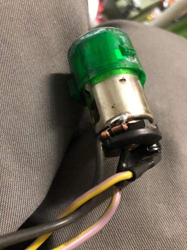

Moin
hier der Schw....H... der mir so auf den ... gegangen ist.
Ne Oxidierte Lötstelle na ja nach den Jahren den der Wagen auf den Puckel hat kein wunder.
Bei den 6V muss ich gestehen hatte ich nen Messkabel von 6V bis 380V und da leuchtete nur die 6V auf obwohl die 12V auch ganz leicht mit aufgeleuchtet hat -- also ging ich von 6V aus-- immer das was sehr hell leuchtet hat auch genug saft 🙄 Die Messpunkte hatte ich an der Gangschaltung und Tür genommen als Massepunkt.
Jedenfalls ist das Problem jetzt gelöst 😉
Oxidation
Gereinigt u.neu gelötet
Wer viel misst, misst viel Mist, ist halt mal so, und man wird dann schnell auf einen Irrweg geführt. Schön das du den Fehler gefunden hat und es auch postest. Vielen Dank dafür.
