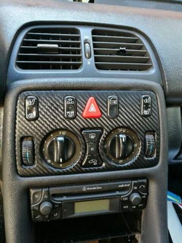

Ich möchte bei meinem CLK 200 Kompressor alles ausbauen wo Wuzelholz drauf ist (auch das in der Mittelkonsole) um es im Wassertransferdruckverfahren mit Carbonlook aufhübschen zu lassen.
Wie bekomme ich die Blenden aus der Mittelkonsole und die Zierleiste unter der Windschutzscheibe raus? Müssen die Türpappen raus um die Zierteile dort zu demontieren?

Das Teil an der Klima: Unten hebeln, da sind kleine Stege, dann kommt das Ding raus, und Du kannst das dann nach oben klappen, oben sind Haken, die hinter die Verkleidung greifen, recht simpel, wenn man weiss, wie es geht...

Hallo ,
fangen wir oben an:
Die Zierleiste Armaturenbrett rechts am Ende anheben und die Leiste dann zur Seite nach rechts schieben .
Blende um die Bedienelemente oben ausclipsen und abnehmen.
Aschenbecherabdeckung vorne anheben und nach hinten schieben
Schaltkulisse einfach hochheben. Beim Schalter vorher Schaltsack aushebeln
Ablage Fach geht genau wie der Ascher ab.

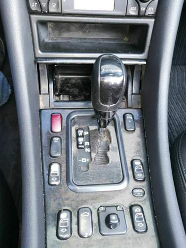

Habe nen Automatik. Wie geht der schaltknauf ab?
Gruß Achim
Musst du nicht abbauen. Einfach nur die kleine Kulisse anheben, ist nur festgeklemmt
Hallo nochmal.
Der schaltknauf muss wohl doch ab sonst bekomme ich diesen wurzelholzkram um die “schaltkulisse“ nicht demontiert.
Tmp-cam-1460169531
Du kannst die grosse platte um den schaltknauf hinten (da wo der getränkehalter sitzt)hochhebeln.
Dann hast du noch die kleine platte um den knauf.
Dazu muss der knauf runter wie du schon meintest.
Ich glaube du musst ihn los drehen.
Warte da lieber auf eine antwort vom schaltknaufexperten

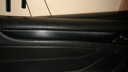

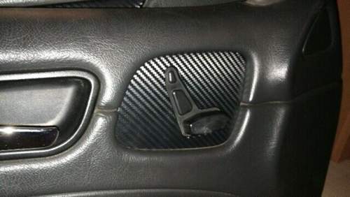

Zur Tür hier zwei Fotos, dann siehst Du schon, wie es aussieht:

Genau so soll es aussehen :-)

Und wie bekomme ich den schaltknauf ab (automatik)
Das ist bestimmt so ne blöde Plastikklemme, aber ich würd bei MB fragen, wenn hier keiner antwortet…
unser ist n Schalter, das ging das Ganze einfach quer durch das grosse Loch...
Am Schaltknauf unten befindet sich ein Ring.
Halte den Knauf fest und drehe den Ring gegen den Uhrzeigersinn. Wenn der Ring gelöst ist, einfach den Knauf nach oben abziehen. Ist so ne Art Karabinerverschluss. Einbau in umgekehrter Reihenfolge

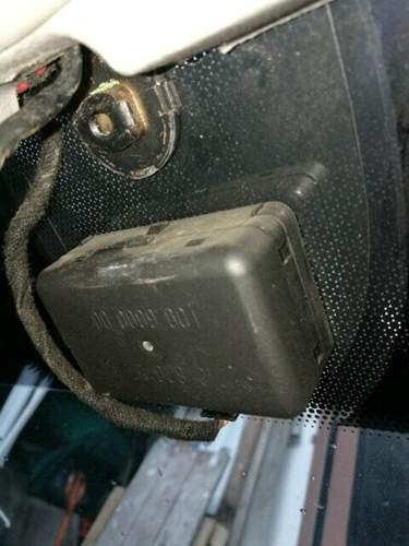

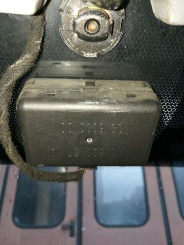

Jemand ne Idee wie ich den Regensensor abbekomme?
Ich bekomme sonst den spiegel nicht mehr montiert.....
Tmp-cam-1000009377
Tmp-cam-1071402812
Was hat der Spiegel mit den Zierleisten zu tun, warum hast Du den Abmontiert?
Der Regensensor muss nicht ab der Spiegel wir wie bei einem Bajonett Verschlüsselung aufgesetzt dafür müssen erst die Federn am Spiegel geöffnet werden, erklärst sich aber eigentlich von selbst wenn man sich den Spiegel mal genauer anschaut 🙂
