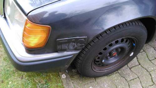

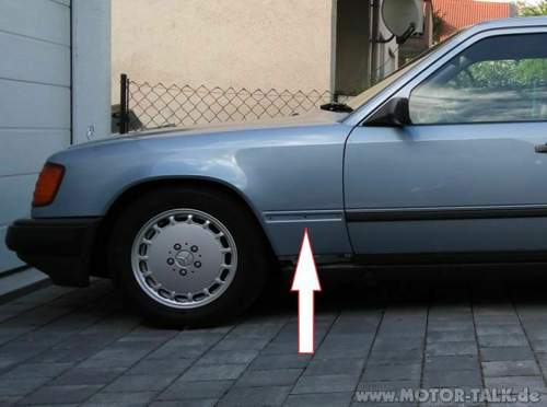

bei meinem 300er war der linke Kotflügel durch einen Streifschaden am Radlauf marode und wollte daher dringend ersetzt werden. Beim Verwerter habe ich einen rostfreien Kotflügel von einem Mopf1 bekommen. Soweit alles wunderbar, aber der Mopf-Kotflügel hat zwar nicht die Aussparung für den Blinker, allerdings bereits die Vertiefung für die Montage der Saccobretter (siehe Bild). Nun sind die Pins für die obere Zierleiste zu kurz und diese hält deswegen nicht.

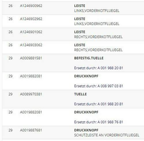

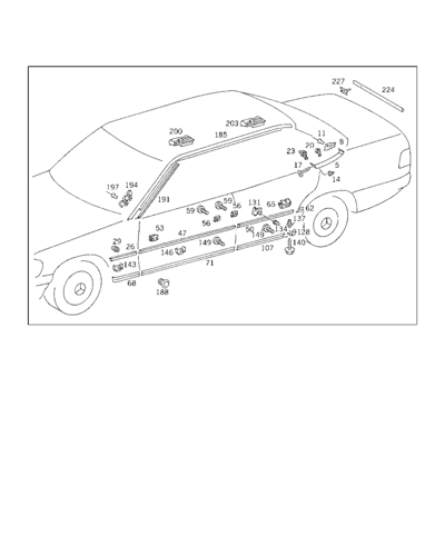

teile nummer sollte diese hier sein:
143 A2019880678 KLAMMER
SCHWARZ;DECKLEISTE AN VORDERKOTFLUEGEL
http://mb-teilekatalog.info/view_SubGroupAction.php?...
die sollte es auch geben um 1,36 euro die klammer
kauf sie nicht im zubehör - die sind nicht gut und halten nicht lang
edit:
ich hab den falschen clip für die untere leiste erwischt: der andere für die obere leiste mit der nummer 29 :
A0019882081 DRUCKKNOPF
Ersetzt durch: A 001 988 76 81

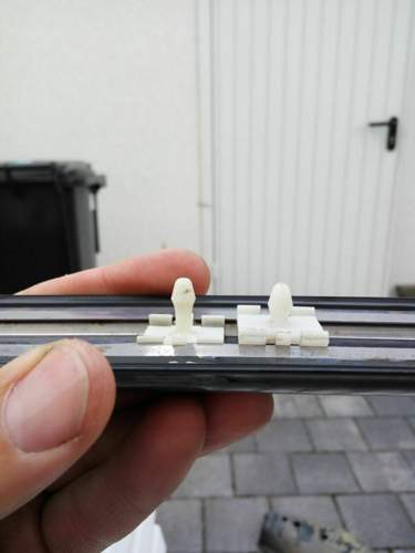

Ja, hatte dasselbe Problem, bin zum Teileonkel gegangen, der hat mir die passenden Clips rausgesucht, beide Koti's für nichtmal 10€ 🙂
Danke für die Info! Dann werde ich mich morgen auf den Weg zum Freundlichen machen und neue Klips besorgen.

Zunächst mal: Mopf Kotis habe ich auch dran, kein Problem, haben halt die schmale Kante und unten eine Aussparung für die Schwellerverkleidung, passt aber.

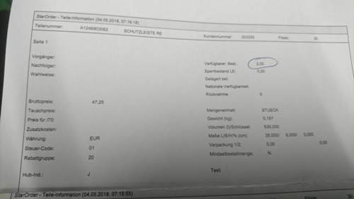

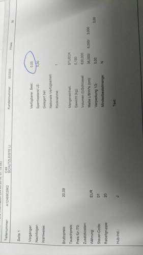

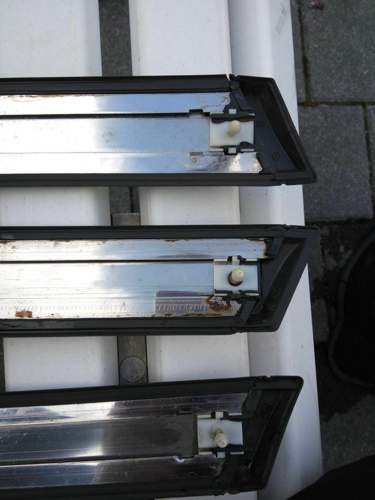

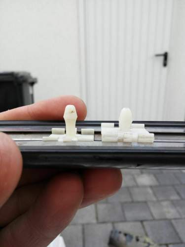

Bei den oberen Leisten am Koti gibt es ein Teil im Koti, der oben angesprochene Druckknopf. Das Gegenstück, ein "PIN" ist in der Leiste montiert. Diese Clips sind einzeln im EPC nicht aufgeführt. Mein Freundlicher meint, man muss dann leider die Leiste neu kaufen. Das ist mein Stand... Die Leisten gibt es noch. Allerdings existieren dafür jeweils 2 Teilenummern für links und rechts, deren Unterschied ich gerade nicht herausfinden kann... Will aber nicht ausschließen, dass es die Clips für die Leisten doch irgendwie einzeln gibt... Mir fehlt ein Clip an der Leiste, aber deswegen jetzt für 50€ eine neue Leiste kaufen ist ein wenig unsinnig...

Links gibt es nicht mehr. Rechts noch zwei stück. Im anhang der beweis 🙂

@Mercedesfreak16 Die Klips und die Leiste sollten einzeln zu haben sein. Unter Nr. 29 sind die Tüllen die Plastikteile im Kotflügel und die Druckknöpfe sollten die Halteklips an den Leisten sein.
Wie sich die einzelnen Teilenummern in Form und bei den Maßen unterscheiden konnte ich per Googlesuche nicht herausfinden. Daher hier die Frage, ob eine davon passend für die Mopfkotflügel ist. Und @D124H hat beim Freundlichen ja was passendes bekommen.
