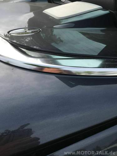

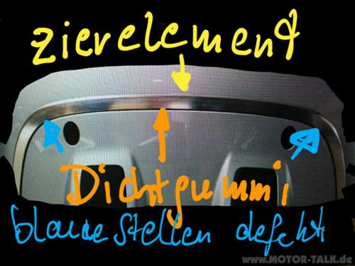

Das Dichtgummi des "Zierelement für Verdeckkastendeckel" ist an zwei Stellen lose bzw. schiebt sich hin und her, hier hat sich der Kleber gelöst. (siehe Bild)

Noch ein Bild der Gummidichtung
20180817-dichtgummi
Hatte ich auch, loses Gummi rechts und links. Das ganze ist geklebt. Habe das Gummi vorsichtig etwas weiter rausgezogen wo es lose war und mit SekundenkleberGel geklebt. Hält schon 2 Jahre. Vorsicht, Handschuhe anziehen und Lack abdecken, ist ein Sauzeug.
Das selbe war bei mir auch.
Hab das dann auch mit Sekundenkleber wieder angeklebt, hat aber nie dauerhaft gehoben.
Ich wollte dann eigentlich noch bei MB nachfragen, ob es die Dichtung nicht einzeln gibt.
Hat sich aber erledigt, weil ich das Auto verkauft hab.
Das Zierelement würde ich nicht ausbauen. Die Dichtung ist doch von oben schräg rein geschoben.
Warum wollen die da das komplette Teil tauschen?
Gibt es keine Kleber, die extra für Gummi auf Metall gemacht sind?

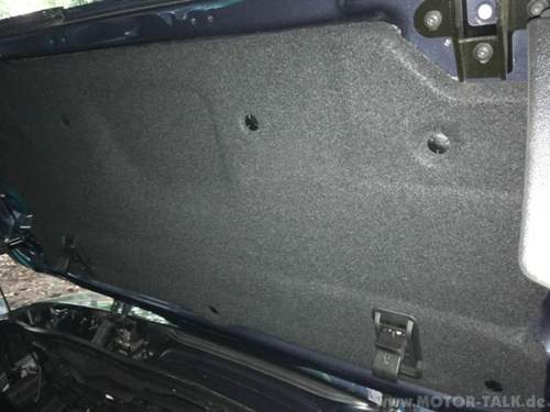

Da ich eben versucht habe den Deckel zu zerlegen, leider ist da von unten/innen kein rankommen.
Ggf ist die Leiste geklebt oder geclipt.
Leichtes Hebeln brachte keinen Erfolg. Das einzige was ich sehen konnte,
ist ein Gewebeschlauch/-Streifen/-Ähnliches.
Den ganzen Kram aufwärmen, wollte ich auf die Schnelle auch nicht.
Ohne Anleitung traue ich mich nicht weiter dran 😕,
nachher kaufe ich dann doch noch 'ne neue Leiste 🙁
Schönen Feierabend, und vielleicht gibt's ja doch noch 'n Trick mit
demontieren und richtig einkleben. Falls ich etwas höre, poste ich das hier mal rein.

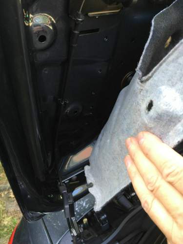

Noch ein paar Bildchen.
Apropos scheinbar ist zumindest die Dichtung aus dem Jahre 2010!
Irgendwas findet man ja immer🙂
01-gummidichtung-aus-2010
02-verdeckkastendeckel-innenverkleidung-beim-oeffnen
03-verdeckkastendeckel-innenverkleidung-offen

Das gleich Problem habe ich wie Folgt gelöst: einen "mehr-adrigen" Bind-/Textilfaden aus Kunsstoff (also nix organisches bzw. wasseraufnehmendes wie z.B einfache Paketschnur) zusammen mit den dem losen Dichtgummi
in die Fuge "rein-massiert" (nur die Abschnitte, wo die Lippe wirklich lose ist, mE insbesondere in den beiden Kurven) Dadurch wird die Fuge besser ausgefüllt und der Bindfaden zusammen mit
dem von aussen unsichtbaren Fuss der Gummilippe verpressen sich schön gegenseitig in dieser Metallfuge.
Kein Kleber, nix: seit 18 Monaten und unzähligen Verdeckbetätigungen völlig unauffällig,
