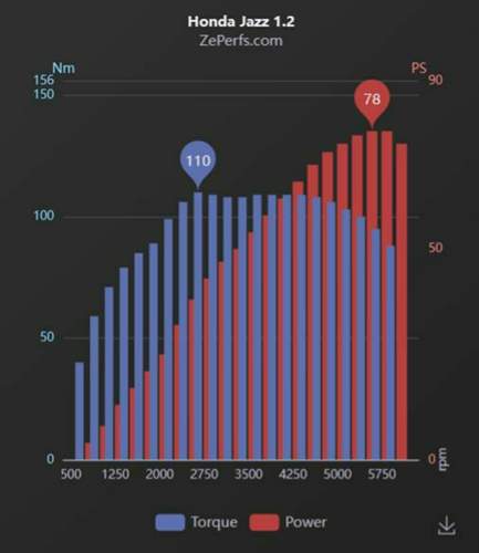

ich habe am Montag einen Honda Jazz 1.2i Benziner mit 78 Ps bekommen, da ich durch einen Unfall meinen alten Renault Clio Campus (2005er) (86 PS und Turbolader) verloren habe.
Der Händler hat nachweislich das Getriebe, die Kupplung, Bremsschläuche und so weiter mit Originalteilen erneuert.
Vorab, mir ist bewusst, dass der Jazz größer und schwerer ist als mein alter Clio. Dennoch liegen zwischen dem Clio und dem Jazz, was die Beschleunigung angeht, Welten.
Auf dem Weg zur Arbeit fahre ich eine Steigung hoch. Mit dem Clio habe ich diese mühelos genommen. Auf der Strecke wird sogar die Geschwindigkeitsbegrenzung aufgehoben und ich habe locker auf 100 beschleunigen können.
Mit dem Jazz muss ich Anlauf nehmen, in den 4. schalten und da kann ich dann die Steigung mit 75km/h überwinden. Beim 5. Gang geht Geschwindigkeit flöten, trotz durchgedrücktem Pedal
Wenn ich mit der Familie im Auto sitze, also zusammen etwa 300kg auf 4 Personen wird es schwierig. Dann habe ich die Wahl entweder im 3. und bei 3000 Umdrehungen gerade so 70 zu erreichen, die ich dann im 4. dann aber gut halten kann. Wenn ich früher schalte, geht die Geschwindigkeit aber runter.
Heute nach dem Einkauf bin ich eine besonders steile Steigung gefahren und selbst im zweiten Gang und bei gut 3000 Umdrehungen hatte er arg zu kämpfen. Im 3. Gang ging zwar die Umdrehung runter, dazu aber auch die Geschwindigkeit. Der Clio hat das selbst gut beladen ordentlich geschafft und musste nicht mal kämpfen.
Und noch was (sorry für den langen Text). Ich habe das Gefühl, dass die Gänge 3, 4 und 5 allesamt einen Punkt haben, ab dem die plötztlich besser beschleunigen, dieser liegt aber über 2500 Umdrehungen. Ich schalte auch meist erst bei 2500 Umdrehungen. Laut Handbuch soll man auch zum Beispiel erst bei 74km/h vom 4. auf den 5. schalten.
Meine Frage ist, ist das bei dem alten Jazz normal, dass der jegliche Steigung eher schwer nimmt, oder könnte da was am Motor sein? Oder liegt das am neuen Getriebe? Ich habe Garantie auf Motor und Getriebe, das wäre also mehr oder weniger kein Problem.

Das Verhalten ist systembedingt zwischen Saug und Turbomotor und ist völlig normal.
Der Jazz hat "nur" einen Saugmotor i.G.z. Deinem alten Clio (Diesel?) mit Turbolader. Dieser generiert dementsprechend auch eine nicht so große Leistung bzw. ein kleineres Drehmoment. Vergleiche die beiden Daten mal in den Fahrzeugpapieren...
Technisch bedingt liegt bei einem turboaufgeladenen Dieselmotor bereits bei niedrigeren Drehzahlen ein großes Drehmoment an. Ein Saugmotor benötigt hierfür immer eine höhere Drehzahl.
In Verbindung mit dem schwereren Gewicht (und der garantiert anders abgestimmten Getriebeübersetzung) kann sich Dein beobachteter Effekt beim Vergleich einstellen.
M.M.n. muss hier also kein Fehler/Defekt vorliegen.
Hast Du ggf. einen Bekannten/Kollegen/o.ä. mit 1.2er Jazz zum direkten Vergleich...?
Da hast Du Dir leider fast den langsamsten Jazz rausgesucht den man sich zulegen kann.
110Nm damit reißt er leider nicht die Butter vom Brot diese liegen erst bei 2800 U/min an das heißt das was Du da spührst beim 2500 ist quasi fast die Drehmomentspitze (siehe Drehmomentkurve unten angehängt), da es sein Saugmotor ist holt er seine Leistung aus der Drehzahl, heißt Du musst am Berg runter schalten und auf 5000-5500 U/min drehen damit Du vernünftig den Berg hoch kommst.

Erstmal vielen Dank für die leicht verständliche Antworten!
Dann hätte ich noch eine Frage. Der Händler meinte, wegen dem neuen Getriebe und so, sollte ich den Wagen die ersten 2000km (also für mich zwei Monate zur Arbeit und zurück) einfahren.
Ist das dann schädlich, wenn ich den Motor auf 3000 Umdrehungen und "mehr" (also bis zu 3500) hochjage, um Steigungen zu überwinden?
Und es ist auch normal, dass ich, im Vergleich zu den Dieselautos, erst so bei 2500 Umdrehungen hochschalte? Laut Handbuch zwar ja, aber überall steht man soll bei 2000 Umdrehungen schalten.

Ja ich habe mein Getriebe auch frisch gelagert und neue Synchros rein gemacht - das hat dein Händler schon richtig gesagt - das Getriebe ansich - also ich weiß ja nicht was neu gemacht wurde (Lager und Synchronisation??)? muss sich auch erst wieder so ein bissle einspielen. Die 2000km hat er Dir sicher empfohlen wegen der neuen Kupplung und der Andruckplatte die brauchen auch ein paar km bis sich das alles sagen wir mal wieder "harmonisiert" - Du kannst auch ruhig längere Strecken als zur Arbeit fahren - immer sauber die Gänge durchschalten und die Kupplung vielleicht nicht so lang schleifen lassen am Berg und beim anfahren und zügig Kuppeln.
Nein für Honda Motoren sind hohe Drehzahlan gar kein Problem - Du musst Dich an das neue "fahren" gewöhnen wie gesagt die alten Honda Motoren leben von Drehzahl, seit dem Baujahr 2017 hat Honda jetzt auch Turbobenzinmotoren, vorher gabs aber auch schon Turbodiesel - ganz beliebt waren die 2.2 i-DTEC und die neueren 1.6 i-DTEC Turbodieselmotoren.
Bezüglich dem schalten, ich weiß nicht ob das deiner hat manche Hondas haben eine Schaltanzeige in der Tachoeinheit, danach kannst Du Dich beim ökonomischen Fahren richten, aber wie gesagt am Berg brauchste "Leistungs" also bei dem Motor ---- Drehzahl
