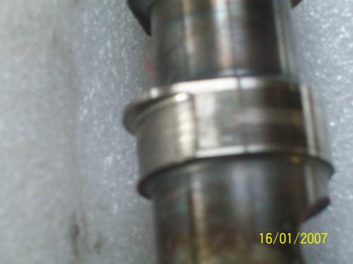

Habe Heute bei meinen 2,5er die Köpfe runter gemacht um die Ventile zu Reinigen(wegen schlechter verdichtung) und Schaftdichtungen austauschen usw..
Rechter Kopf alles ok(Nockenwelle wie neu), Linke seite : Nockenwellen Raus (nix bei gedacht) und was is das dan, keine Nocken mehr dran.
Nach Rechnungen Gesucht und Gefunden: 4 Neue Nockenwellen+ Einbau 1700€. Datum Dez.08(10000km seit dem)
angerufen: Garntie kein Tema, wenn das unsre schuld is.
das Heist: Karre wieder zusammen schrauben mit dem alten plunder, nach Bielefeld fahren mir sagen lasse bist selber schuld, machen wir aber biliger😁????
toll ne 🙂
was soll ich dann da machen?

Also ich hätte den Wagen nicht mehr zusammengbaut und wäre nicht mit weiter gefahren. Bei sowas muß man gleich die Werkstatt anrufen und Fragen wie es weitergeht, eventulell abschleppen lassen oder sonstwas.
Wenn Du natürlich defekte Teile wieder einbaust und trotzdem mit fährst, uiuiui
Da könnte ich als Händler nicht drüber lachen wenn Du dann von mir Garantie möchtest 😉
Wie sieht das denn mit dem Datum von dem Bild aus?, ist von 2007 ?!?
er is ja auch noch zerlegt, das is nur das senario wo es drauf hinaus leuft.was ich aber bestimmt nicht machen werde.
kann in auch auf nen anhänger packen und dann dahin fahren, hab aber keinen , und auto zum ziehen hab ich auch net(steht hinten drauf)😕.
fahren tu ich bestimmt nicht so, dan is er am ende ganz im A... und das zahlt die garantie dann ja auch net.
das bild is von heute morgen.
mir is der hut hoch gegangen als ich das gesehen habe!

so eine nockenwelle hab ich noch nich gesehen... wie sehen denn dann die hydros aus? ich frag mich echt. das geht doch gar nicht...
bei weitem nicht so schlimm wie man vermuten kann, auch die schlepphebel sind 0,5-1mm abgelaufen.
was misch da interesiert ist wovon das kommt?
Öl muss er ja gehabt haben, sonst wär doch alles kaput?
Solche abnutzungserscheinungen sind eigentlich unmöglich, wenn die Nockenwelle nicht gerade aus aluminium ist.. solange fährt noch kein motor das ne nw so verschleißen kann. zumal der rest ja relativ i.o ist..wenn dann ist das aber ein richtig übler materialfehler...
vielleicht ist da oben wirklich kein öl hingekommen. ich denke die haben erst neue NW bei dir verbaut. die ventile konnten ja kaum öffnen...würde das auf jeden fall reklamieren.
das geht echt gar nicht.
habe den verdacht das die nw nicht richtig gehärtet ist, werde das mal testen lassen.(materialfehler)
öl kommt genug an, haben wir eben extra nachgesehen(bei nem Licher).
