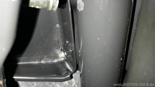

Nun gut DB Fuchs habe mir die Arbeit gemacht und das ganze demontiert.Natürlich auch mit Fotos!!!
Sicherlich erkennst Du auf den Fotos den Bolzen,dessen Mutter gelöst wurde,und die ELV ist natürlich nicht verriegelt.Du erkennst auch auf den anderen Fotos das sich der Bolzen nicht entfernen bzw rausziehen lässt ohne dieses dämliche Rohr was über der ELV verläuft zu entfernen.An diesem siehst Du übrigens auch Kratzspuren von meinem Versuch.Dieser Bolzen bleibt immer noch ein Stueckchen stecken und Du kommst an diesem Rohr nicht vorbei.Haste das gesehen.Ist sonst noch etwas unklar bei Dir?
Vielleicht hat das ganze auch etwas Gutes.Auch Du konntest dazu lernen.
Gehe mal davon aus das man das Mantelrohr etwas absenken muss,um genug Platz nach oben zu haben.

So dieser Mist ist von 3 oder 6.97 bis 11.98 verbaut worden!
