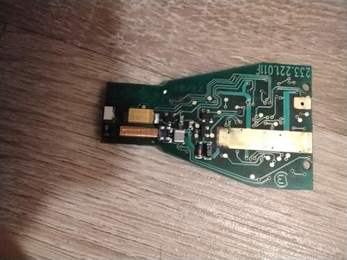

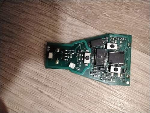

Hallo Mandy,
Natürlich kannst du die Schließanlage tauschen, auch das ganze Auto,
aber das Problem ist doch der Schlüssel.
Hast du den Schlüssel mal geöffnet?
Vielleicht sind ja auf der Platine Spuren
vom Vollwaschgang mit Spülen & Schleudern
zu erkennen.
Gruß Blacky

Ja habe ihn schon geöffnet aber man sieht nichts ausser das alles sauber ist ??
...hast du ein Foto (von beiden Seiten)?

Den gewaschenen Schlüssel kann man mal für einen Tag in Isopropanol einlegen und dann hoffen. Generell würde ich den aber nicht mehr benutzen wollen. Das Wasser verursacht Korrosion und die schreitet langsam voran.
Noch kannst du damit starten, aber das kann eines Tages plötzlich nicht mehr gehen. Dann geht auch die Lenkradsperre nicht mehr auf und dann wirds hässlich...
Servus MandysDriver,
das Innenleben ausgiebig mit Bremsenreiniger einsprühen und alles gründlich mit (geringer!) Druckluft abpusten.
Und such dir jemanden in der Nähe, der dir günstig einen neuen Schlüssel anlernt, den brauchst Du m. E. sowieso. Nur einen Schlüssel zu haben ist schlecht, wie man sieht.
Gruß vitofreak

Hier noch Bilder von der Vorder und Rückseite des Schlüssels
16676814218633443195474968421644
16676814486631618184320934758677
