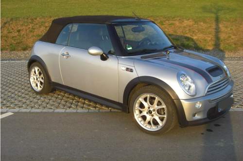

Hi Leute,
ich habe seit gestern meinen ersten Mini Cabrio Cooper (gebraucht, BJ 2007, 60 ts km).
Er ist so toll- bin ganz verliebt...
aber: leider geht der Schlüssel nur im Schloss. Also Funkfernbedienung geht KEIN Knopf (weder auf, noch zu, noch Kofferraum)- Es ist dieser Runde Schlüssel, falls das wichtig wäre!
Also, ich habe das bereits mit dem Initialisieren versucht: Tür auf, zu, Zündung an-aus....
Aber irgendwie geht es leider nicht.
Ich habe nur 2 Schlüssel. Der eine mit Funk, der andere ohne!
Man sagte mir, dass sich der Schlüssel wohl von alleine auflade (beim Fahren- Schlüssel in der Zündung). Aber bisher ist noch nichts passiert.
Wer kann mir helfen, ich möchte so gerne, dass meine neue rote Knutschkugel perfekt ist!
Danke schonmal an Euch Erfahrenen.

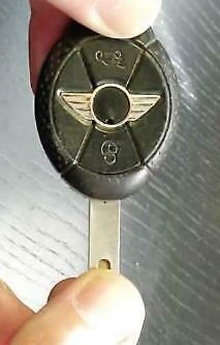

kaum hab ich meine gelbe Rennsemmel nen knappen Monat, hab ich schon das erste Problem. 😉
ich kann mit dem Schlüssel nicht mehr per Funk zu und aufsperren, wahrscheinlich ist die Batterie leer. Ich hab schon versucht den Schlüssel aufzumachen und dazu mit einem Schlitzschraubenzieher oben an der entsprechenden Stelle gehebelt. Allerdings erfolglos.
Weil ich Angst hatte was abzubrechen hab ich nicht allzufest gedrückt also vielleicht war ich einfach nur zu zaghaft?
Ist das an der Stelle wirklich der richtige Weg, den Schlüssel aufzubekommen? Außerdem möchte ich wissen, welche Batterie ich brauche. Ich vermute, dass da ne CR2032 drin ist, lieg ich richtig?

Also nen R56 hab ich garantiert nicht, ich mein es ist ein R50. Hab schon erfahren, dass der Schlüssel offenbar irgendwann geändert wurde und dann rautenförmig war. Meiner ist aber eher "sackförmig". 😉
Ich hab den Schlüssel auch inzwischen aufgebracht und die Batterie getauscht. Dabei ist einer der Mikrotaster abgeflogen. 🙄 Den muss ich jetzt irgendwie neu befestigen (lassen).

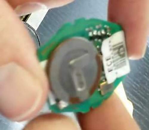

der Beitrag ist zwar schon älter aber ich würde auch gerne den Schlüssel Akku von meinem R52 tauschen. Beim öffnen sehe ich kein Problem, es gibt ja genug Videos und Anleitungen.
Mir ist nur nicht bekannt welche Knopfzelle ich brauche, ich würde diese gerne vorher bestellen befor ich Ihn öffne.
Hat jemand einen Anbieter oder die genaue Bezeichnung des Akkus?
Danke vorab
Andreas

Hab es nun herausgefunden. Wenn es noch jemand interessiert:
Knopfzellen-Akku VL 2020 Lithium Panasonic VL2020-1VCE 20 mAh 3 V 1 St. Best.-Nr.: 251325-62
