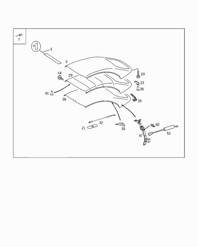

Im weiteren ist mir vorgestern das Seil vom Verdeck gerissen an der linken Seite. Habe mir ein neues gekauft udn würde es gerne selber verbauen, habe aber folgendes Problem. Es verläuft bis kurz vor der hinteren Scheibe und dort ist dann eine art Hülse befestigt wo das Seil befestigt war. Am ende vom alten Seil war eine Art Kogel, nun am neuen habe ich eine Art Drahtstift der wie ein Z gebogen ist. Wie bekomme ich dieses nun durch die Oese, denn diese hat anscheinend keinen Schlitz oder ähnliches zum einhängen?

Hast Du mal die Teilenummer von dem Seil ?

Hallo jkather,
wenn Du für das neue Seil so zwischen 15 und 20 Euro bezahlt hast, ist es bestimmt das falsche Seil. Mir hatte meine MB-Niederlassung damals auch erst das falsche Seil rausgesucht und verkauft. Das richtige Seil kostet so etwa um die 80 Euro und sieht auch genauso aus wie das alte Seil. Um das neue Seil durch die Buchse zu bekommen mußt Du die Kunststoffhülse aus der Dachstrebe rausnehmen. Diese ist kann man dann in zwei Hälften auseinandernehmen. Danach steckst Du das Seil von vorne nach hinten durch das nun größere Loch der Dachstrebe, legst dann das Seil in eine Hälfte der Hülse rein, fügst die Hälften wieder zusammen und drückt die Kunststoffhülse wieder in das Loch der Dachstrebe. Ich hoffe ich konnte Dir das einigermaßen verständlich beschreiben.
Gruß Martin

Ich glaube Du hast recht, denn ich habe 16,40€ incl. bezahlt und das Ende sieht auch ganz anders aus und das Seil ist vie dünner. Die Teilenummer lautet: A208 770 00 66
VG Jörg

Hallo Jörg,
ja dann hast Du definitiv das falsche Seil. Ich hatte auch erst das dünnere. Leider hab ich gerade die Teilenummer für das richtige Seil nicht bei der Hand. Es ist etwas schwierig auf der Explosionszeichnung bei MB zu finden, aber mit dem Preis hast Du ja einen Anhaltspunkt und wie schon gesagt, das Seil unterscheidet sich optisch nicht von dem alten.

schau Dir mal das Bild unten an, ob es sich um die Nr. 53 handeln könnte ?

Verdeck
Guten Abend,
es ist auf dem Bild die Nr.41 und die Kunststoffhülse, welche man auseinandernehmen kann ist die Nummer 42.
Gruß Martin
A2087701865 Verdeckspanner
Artikelgruppe 20 Gewicht 0.003 kg
86,12 EUR
(inkl. 19% MwSt. zzgl. Versand)
A2087780051 Huelse
Artikelgruppe 20 Gewicht 0.001 kg
5,06 EUR

ja genau das könnte es sein. es hat an dem einen ende diesen ünerwurf oder was immer das auch ist und am anderen ende diese kogel zum einhaken.
