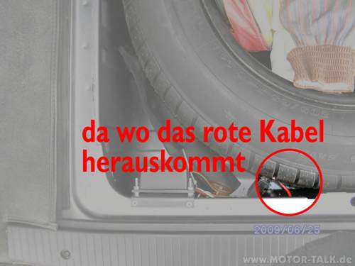

Er ist da... Von Rückwärts eingeklipst, in das Blech über dem Wagenheber links von der Mitte.
Original geschrieben von Omnipfurz
......... Wer weiß wat?
..... ungefähr - siehe Bild -
LG robert

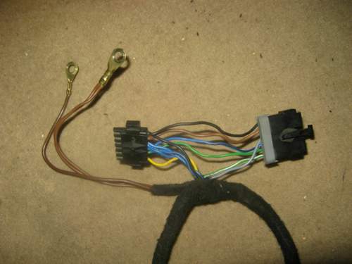

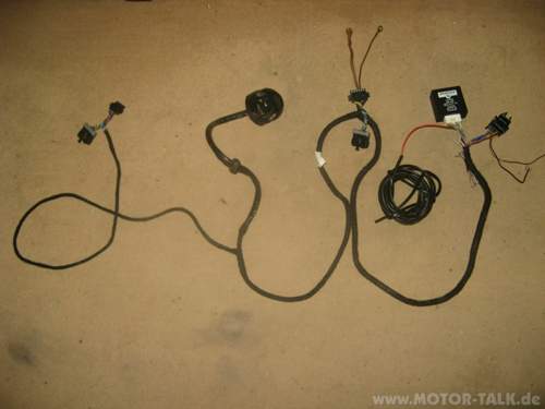

Hier...
Na selbst als treuer Fielmannkunde kann auch ich nichts sehen.Bei mir gibt es solch einen Stecker auch nicht.....
