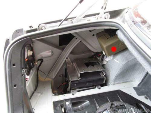

So, wie sich das darstellt, scheint bei Dir ein Problem mit der PSE (= Pneumatische Steuereinheit, eine Bi-Druck-Pumpe, die Unter -bzw Überdruck erzeugen kann, für ALLES mit Druckluft außer Airmatic) vorzuliegen, da solltest Du zunächst die Sicherung prüfen (gib mal PSE in die Forensuche oben rechts ein).

Die Sicherungen hinten findest Du, wenn Du auf der Beifahrerseite im Fußraum vor der Rücksitzbank die Fußraumbeleuchtung rausziehst, das geht ohne Werkzeug.
Die PSE sitzt im Kofferraum links auf dem Radkasten, siehe Bild unten, rote Markierung.
Das Bild ist von meinem Mopf, bei Deinem VorMopf kann es zu Abweichungen kommen (z. B. Position des CD-Wechslers).
Durch unterschiedliche Ausstattungsvarianten gibt es auch verschiedene Kofferraumverkleidungen. Auf jeden Fall muß die Verkleidung runter, bevor Du an die PSE kommst, dazu brauchst Du diesmal Werkzeug.
Die PSE versorgt auch die zusätzlichen Extras wie Servoschließung (die leicht geschlossenen Türen ziehen sich die letzten Milimeter selbsttätig zu) und Luftfüllung vorn bei Sitz und Lehne (Schalter jeweils an den Außenseiten der Vordersitze beim VorMopf/Innenseiten Mopf) sowie Drehrädchen jeweils außen beidseitig neben der Rückbank.
Hast Du diese Extras auch und funktionieren die?
