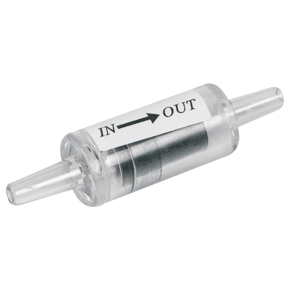

Hi
Ich verstehe den ganzen Aufwand nicht. Ein im Handel erhältliches Rückschlagventil für ein paar Euro in die Wasserleitung implantiert und das Problem ist gelöst!
Bsp: https://dn.meintierdiscount.de/...o-Rueckschlagventil,40382,1,4,7p.jpg

Dann wurde es nicht korrekt gemacht! Diese Lösung (zusätzliches Rückschlagventil) wurde schon vor Jahrzehnten selbst bei Nachrüstungen von Scheibenwaschanlagen realisiert.
Nochmal: ohne Ventil läuft das Wasser langsam oder schneller zurück zum Behälter, muß also bei erneutem "Waschen" erst die Leitung füllen. Hier verhindert dieses Ventil ein "Leerlaufen" der Leitung. Zweckmäßigerweise wird das Ventil kurz vor den Spritzdüsen einfach in die Leitung eingefügt!
Danke Euch für die Rückmeldung und Info. Ich werde nachsehen welchen Durchmesser der Schlauch hat und wo er an besten zugänglich ist um ein Ventil zu setzten. Ein Versuch ist es Wert.
wosini
dieses Ventil (siehe bild) hatte ich auch schon im W203
Rueckschlagventil
