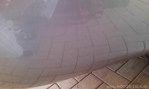

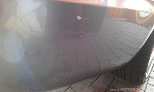

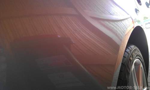

Ich war vor einigen Wochen hier im Forum auf einen Link bezüglich der Autopflege (autopflegeforum.eu) getroffen. Nach dem ich mich dort mal bischen umgeschaut hatte, bin ich auf nen Artikel zum kneten und wachsen für den Lack aufmerksam geworden. Am Samstag habe ich dann das Produkt mal ausprobiert und ein wie ich finde schönes Ergebnis erzielt. Allerdings habe ich es am Samstag nur gründlich gewaschen und danach geknetet. Ergebnis war, dass ich die Teerflecken zu 95% wegbekommen (vorher, nachher Foto) konnte und der Lack nun schön "weich" ist.
Am kommenden Wochenende ist dann das polieren und wachsen dran (update wird folgen).
Nun weiss ich nicht ob ich die Meguiar's Ultimate Compound Schleif und Polierpaste oder den Meguiar's Ultimate Compound Lackreiniger nehme. Ich habe mehrere kleine Kratzer und schlieren auf dem Lack.
Danke im voraus.
Amir

Hast du mal Links zu den beiden Polituren? Ich kenn nur ein Ultimate Compound, andere Compounds haben dann immer einen anderen Zusatz (Ultra Cut, DA Microfiber etc.)
Auf dem letzten Bild sieht man "schön" ein Hologramm, dass du mit der Knete reingemacht hast. Ich habs mal markiert. Passiert, wenn der Gleitfilm abreißt. Hat man dir im autopflegeforum auch das Meguiars Clay kit empfohlen? Das ist für den gebotenen Inhalt nämlich sehr teuer.
Polier-Schleifpaste
http://www.amazon.de/.../ref=sr_1_2?...
Lackreiniger
http://www.amazon.de/.../ref=sr_1_1?...
Es wurde von einigen Usern empfohlen (ich hab dafür 28€ bezahlt)
Das habe ich mir auch bereits bestellt und ist auf dem Weg hierher.
http://www.amazon.de/gp/product/B0009IQZPW/ref=oh_o00_s00_i00_details
Die beiden Links führen auf das gleiche Produkt, nur der Anbieter nennt es anders. Die Pads waren auf kein guter Kauf, völlig überteuert. Bei Lupus kriegst du 2 Pads (ohne unnützes Logo) für 1,78€. Selbst wenn man sie einzeln kauft und nur dafür Versand zahlt ist man immernoch mit 4,73 dabei.
Mach doch hier noch einen Thread auf und lass dich beraten.
