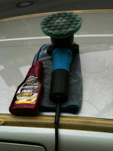

T 3000 zuzulegen. Jetzt fehlte nur noch das geeignete Objekt zum üben 😁 . Das Auto meiner Frau war wie geschaffen,
Twingo mit einem Bj 2001 und Goldmetallic und absolut Waschstrassen gepflegt 😁. Wochenende war ja wie geschaffen,

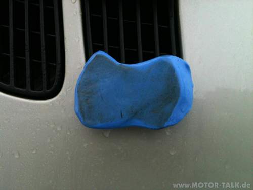

morgens ging es los wie immer durch die Waschstrasse, anschl. ein Grossteil des Fahrzeugs geknetet mit der Knete von Petzolts, danach wurde mit den grünen Pads  ( zu der Maschine bestellte ich noch 2 harte Pads Orange

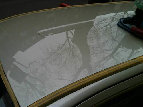

4 grüne Mittelhart und 2 soft die schwarzen alles von Hex Logic) und Meguaiers Step 1 da komplette Auto poliert und anschl.
komplett mit dem Step 3 gewachst.
Die Innenreinigung erfolgte heute und auch der Wechsel auf die Sommerfüsse.
Fazit: alles wunderbar geklappt und freue mich nun meinen grossen in der nächsten Zeit zu machen, wobei dort andere
Mittel eingesetzt werden.
anbei noch ein paar Bilder
Img-Motorhaube geknetet
Img-das Werkzeug
Img-nach der Politur

Aber das hat sich jetzt erledigt oder?!
Tolles Ergebnis.
mfg
