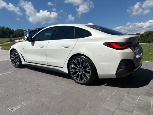

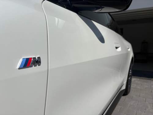

So, heute nun endlich unseren neuen Aufbereitet. Das Auto ist 2 Jahre alt und war natürlich ein Leasing Fahrzeug mit sehr schlechter Waschanlagen pflege :DAlles in allem 2.5 Tage arbeit. Für alle die es interessiert kurz zum vorgehen:-Als erstes alle tiefen Kratzer mit 3000 Nass Schleifpapier vorgeschliffen und anschließend mit der Sonax Cutmax und Rota auspoliert-Dann das ganze Auto mit der Koch Chemie H8.02 mit Zwangsexcenter und Microfaserpad gecuttet -Für die Hochglanzpolitur habe ich mich für die Sonax Ex04-06 entschieden. Ebenfalls mit Zwangsexcenter und Microfaserpad-Zu guter letzt kam noch eine Keramikversiegelung drauf (LiquidElements Eco Shield)
Das Ergebnis denke ich lässt sich sehen :)
Das war tatsächlich meine erste Keramikversiegelung seit 7 Jahren und von der Verarbeitung bin ich bis jetzt noch überhaupt nicht überzeugt. Villeicht gibts hier bessere Keramik? :)
