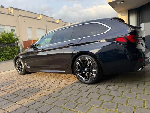

Habe den Neuzugang etwas Frühlingsfest gemacht, in drei Steps…
1. Menzerna Medium Cut 2200
2. Menzerna Super Finish 3500
3. Menzerna Power Lock Ultimate Protection
4. Reifen wurden mit Normfest New Wheel protect behandelt.
5. Scheiben wurden mit Liqui Moly Fixklar Regenabwasser behandelt.
6. das Leder wurde mit Bmw Produkten tiefengereinigt und versiegelt.
Der Lack war wirklich sehr mitgenommen!
Die Felgen sind sehen m. M. n. top aus, aber dafür extrem pflegeintensiv.
Die Farbe des Fahrzeugs ist Carbonschwarz… knapp 2 Tage habe ich für die Prozedur gebraucht…
Aber dafür sieht der Lack wieder lecker aus.

Yesssss, sieht Mega aus !!! Wie immer ;)
Grüße Akexis
Gebe mir ja auch immer wieder Mühe.:D
Ich persönlich verwende seit Jahren auch nur die Menzerna Produkte für die Lackaufbereitung. Anschließend versiegel ich die Autos noch mit dem Kiwami von Soft 99.
Grüße Alexis
Sieht sehr sehr gut aus, schönes Auto und super Arbeit 👍🏼
@Cslm3power schrieb am 3. Mai 2025 um 19:54:47 Uhr:
Habe den Neuzugang etwas Frühlingsfest gemacht, ...
Fährst du schon oder putzt du noch? 😁 😉
Zitat:@E61_alexis10 schrieb am 3. Mai 2025 um 21:52:14 Uhr:
Ich persönlich verwende seit Jahren auch nur die Menzerna Produkte für die Lackaufbereitung. Anschließend versiegel ich die Autos noch mit dem Kiwami von Soft 99. Grüße Alexis
Habe schon einiges von Kiwami Soft 99 gehört, aber noch nie verwendet… Ist es denn wirklich so gut?
Habe nämlich bei den ganzen Wachsen bisher des Öfteren die Erfahrung gemacht, dass es am Schluss merkwürdige Hologramme gab. Mit Menzerna Ultimate Protection bis dato absolut Null… das lässt Zeug lässt sich wunderbar mit der Rupes Maschine auf Stufe 1 verarbeiten…. Und ist auch recht gut von der Standzeit…
