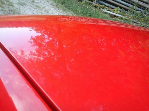

Ich zeige hier auch mal meinen "noch" Kadett E Cabrio mit 18 Jahren auf dem Buckel.
Der Lack war richtig matt geworden und das Auto wurde ca. 4 Jahre nicht mehr poliert. Jeder der den alten roten Lack von dem Kadett kennt, weiß wie der dann aussieht.
Poliert wurde mit Hand und das ca. 5h am ganzen Auto. Für diese Zeit finde ich das Ergebnis ganz okay, klar kann man mehr machen, klar sehen "alle" Autos hier besser aus, aber für den Anfang reicht es.
Angefangen wurde mit der Caramba Wachs Politur (flüssig ), doch die Dose war schon etwas älter und irgendwie hat das Zeug nach einiger Zeit einen Film auf dem Lack gebildet der nicht mehr wegzubekommen war. Habe dann mit einer Tube W5 Carcare Lackpflege weiter poliert und mit dieser hat sich der Film entfernen lassen und mit dieser wurde dann das ganze Auto weiter poliert.
Finde das W5 Zeug aber nicht so gut, werde mir wohl mal wieder was neues kaufen müssen.
Komischerweise erkennt man auf den Bilder, dass die Front mal neu lackiert wurde. Wenn man am Auto steht, sieht man dies aber nicht.
Kadett4
Kadett3
Kadett2
Sieht doch schick aus für ne Handpolitur. Hast Du den Lack auch konserviert um den Zustand zu erhalten. Sonst wird er bald wieder auskreiden.
